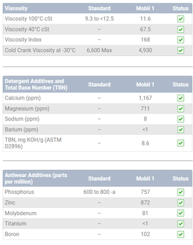

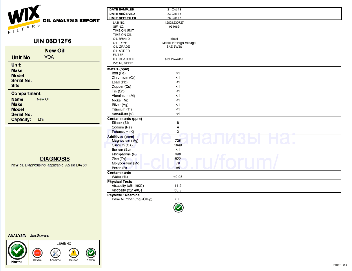

Mobil1 Extended Performance High Mileage 5W-30 API SN свежее
Mobil1 Extended Performance High Mileage 5W-30 API SN свежее за анализ спасибо Gaffer.
Масло приобреталось и анализировалось в США.

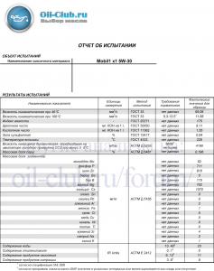

Mobil1 Extended Performance 5W-30 API SN VOA BASE.gifMobil1 Extended Performance 5W-30 API SN image.jpgMobil1 Extended Performance 5W-30 API SN image.jpg

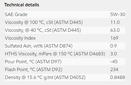

Заявленные характеристики:
Масло заявлено как: API SN Plus Resource Conserving, SN Plus; ILSAC GF-5; ACEA A5/B5-16; Ford WSS-M2C946-A; Ford WSS-M2C946-B1.
(если знаете подскажите плиз)
Почти не отличается от Mobil 1 x1 5W-30
Filyan верно мыслишь, оно вообще походу не отличается если не считать мелкие погрешности между лабами. :)

По пакету всё тот же кальциево-магниевый Infineum, типичный для маловязких Mobil1...

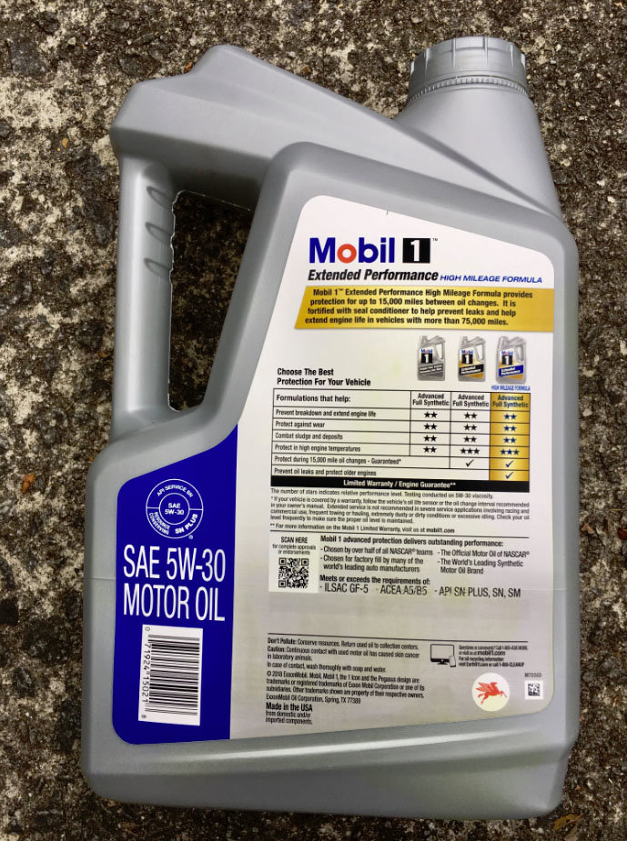

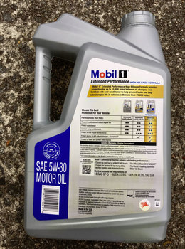

Mobil 1 Extended Performance High Mileage Advanced Full Synthetic  SAE 5W-30 API SP/ILSAC GF-6A
Manufactured By: ExxonMobil Oil Corporation, Spring, TX
Purchased at: Edison, NJ
Date of purchase: 10/6/2020
1884141504_Mobil1EPHM5w-30.thumb.png.0f42c933aafd68570d13a9ea33c687c4.png                              Mobil1ExtPerHM5W30.png?ssl=1                        Mobil1ExtPerHM5W30Back.jpg?ssl=1
Т.е. за два прошедших года масло практически никак не изменилось (пакет уж точно), хотя cпецификации поменялись на API SP / ILSAC GF-6a.
Еще раз говорит о том, что Мобил идут далеко впереди и задают тенденции в масловарении.
PDS - https://pdfgenerator-west.exxonmobil.com/PDFHandlers/PdfGeneratorHandler.ashx?component=PDS&downloadUrl=http://www.mobil.com/en-US/Passenger-Vehicle-Lube/pdsdownload/GL-XX-Mobil-1-Extended-Performance-High-Mileage?p=1
MSDS - http://www.msds.exxonmobil.com/IntApps/PSIMS/Download.aspx?ID=967178&docFormat=PDF
ПАО от 20 до 30%
Страница продукта - https://www.mobil.com/en/lubricants/for-personal-vehicles/our-products/products/mobil-1-extended-performance-high-mileage-5w-30/
Изменено пользователем a-ha
Чем по составу этот Mobil1 Extended Performance High Mileage 5W-30 может отличаться от просто Mobil1 Extended Performance 5W-30?
По MSDS-ам видно в обоих только PAO 20-30%.
По PDS:
M1 EP HM 5W-30:
Flash Point - 249
KV 100 - 11.8
Pour Point - "-45"
M1 EP 5W-30:
Flash Point - 230
KV 100 - 10.6
Pour Point - "-40"
Почему у HM выше вспышка, KV 100 и ниже Pour Point?
