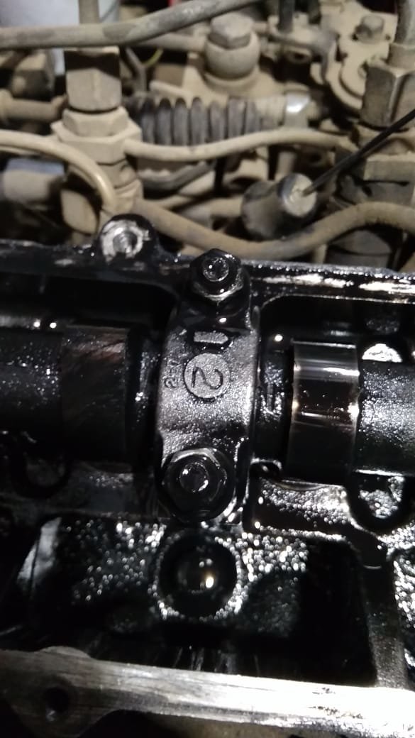

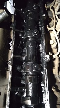

Здравствуйте. Скажу сразу, авто не моё. Друг купил Mazda Bongo Brawny бортовой 1990 года. Движок контрактный. Пробег на спидометре  300 тысяч. Модель R2. Без турбины. Как я понял, что движок без всякой современной электроники. Мощность 70 л.с. Пробег в реальности никто не знает. Машина заводится с полтычка. С выхлопной трубы не чадит. Движок работает ровно. Он снял клапанную крышку по причине подтекания масла из под прокладки для замены оной. Что заливалось в движок хез. Уже закуплено масло John Deer  Plus-50 15W40, масло, как говорят станичники, из под комбайна. Планируется замена через каждые 5000 руб.
Кто что скажет о черноте клапанной крышки?
Изменено пользователем nezz1980
всё быстро станет чисто при частых заменах масла и исправной топливной системе. Просто в масле очень много продуктов горения топлива.

Прошлые владельцы этот движок частыми заменами не баловали. Не криминал для дизеля такой конструкции, но если придерживаться интервала 5000 км - должно быть чище. Масло можно любое для коммерческого транспорта, лукойл авангард вполне себе справиться, и стоит наверно подешевле Джон Дировского.

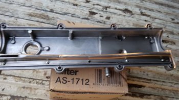

К маслу John Deer есть доступ брать дешевле чем лукойл авангард. А клапанная крышка отмылась за 3 минуты.

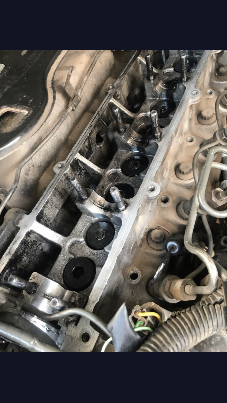

Здравствуйте. Подскажите пожалуйста новичку (сильно не пинайте ) На моем авто точно такой же двигатель. Пробег по одометру 306 т.км. ДВС родной.
Авто 1998 года выпуска.Производитель рекомендует масла по классификации API CC или CD.
Немного поковырявшись по форуму с лабораторными исследованиями отечественных масел, понял, что это все “старье” в основном в виде минералок. После покупки авто,  я по незнанию залил Shell helix ultra 5w-40 (синтетика). Двигатель при замене промывал какой то пятиминуткой и промывочным маслом, выходило чёрное. Как залил синтетику, оно практически сразу стало чёрным. Еще я заметил конский жор масла. На 500 км примерно ушёл 1 литр. Недавно поменял маслосъёмные колпачки, так же была обогащенная смесь топлива( был чёрный дым), я убавил на ТНВД подачу. При замене колпачков , заметил что двигатель более менее под клапанной крышкой стал чистый, до этого менял прокладку и мотор был почти такой же грязный как у автора темы.  На авто почти не езжу, так как брал я его для рыбалки, а это не очень часто получается. Теперь хочу снова поменять масло, на правильное. Хочу немного понять для себя. Жор масла из за неправильного масла?

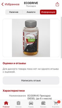

заливать то что рекомендует производитель или есть какие-то альтернативные допуски, типа CH-4? В общем, что посоветуете, какое масло лить? Или не заморачиваться и лить какой нибудь Лукойл СС или СD и менять просто почаще?  И посоветуйте пожалуйста какую нибудь присадку?) Присмотрел присадку EcoDrive TD-6. Типа какое то супер покрытие от него.
Ах да, была занижена компрессия в 4 цилиндре, но раскоксовка с помощью смеси лавра и димексида помогла, сейчас все хорошо. Примерно во всех цилиндрах одинаково, примерно 31 атм. Заранее спасибо

нет конечно, это сальники клапанов скорее и общее состояние двигателя. Вообще длительный простой двигателя, ссыхание резинок - приводит к такому. Двигатель должен заводиться прогреваться и ездить, хотя бы пару раз в неделю.
Вы лили масло гораздо выше уровнем (Shell Helix Ultra 5W-40), пусть даже совмещенное с бензиновыми стандартами. В нем много дисперсантов, оно отлично работает как дизельное. Оно на голову выше всех CD, CH-4. Можно лить попроще и подешевле, какой-нибудь S-oil Seven стандарта CI-4 или СJ-4 или CK-4. То есть самые современные из дизельных стандартов API.

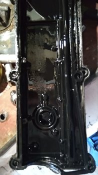

Древним моторам вообще видимо всё равно на чём и сколько ездить, в грзовике масло менялось раз в год, по моточасам страшно представить, при этом масло он не расходует и под той же крышкой всё чисто (на фото всё что может показаться царапинами, задирами и выкрашиванием кулачков это просто растёртое тряпкой масло), никаких нагаров, сгустков, просто тёмной масло как и всегда в дизельном моторе, так что сюда можно обычное получинтетическое дизельное масло от kixx которое за 20л ведро стоит 8-9к
Dk2332 Да это понятно, что дизельном моторе масло быстро в чёрный цвет выкрашивает масло. Я так понимаю из за сажи в топливе? По этому сажевый фильтр потом придумали, ну и мочевину, но на моем микрике их нет конечно, тогда видимо ещё не было стандартов евро2 и выше.
