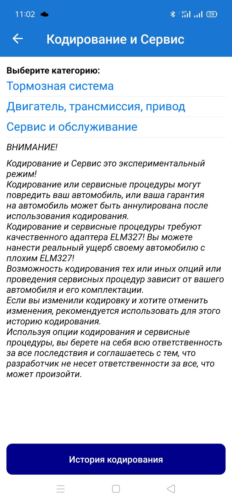

Кар сканер Про пришли обновления, появилось меню с какими то кодировками, пока не смотрел.

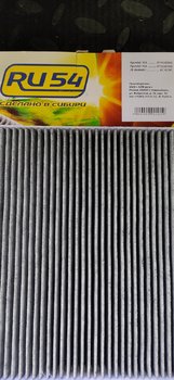

Ну и дождался салонника.

19 минут назад, Евген 48 сказал:
Сбрасывал этой прогой адаптацию коробки после частичной замены АТF, работает! До этого были изредка пинки.
10 минут назад, steamroller сказал:

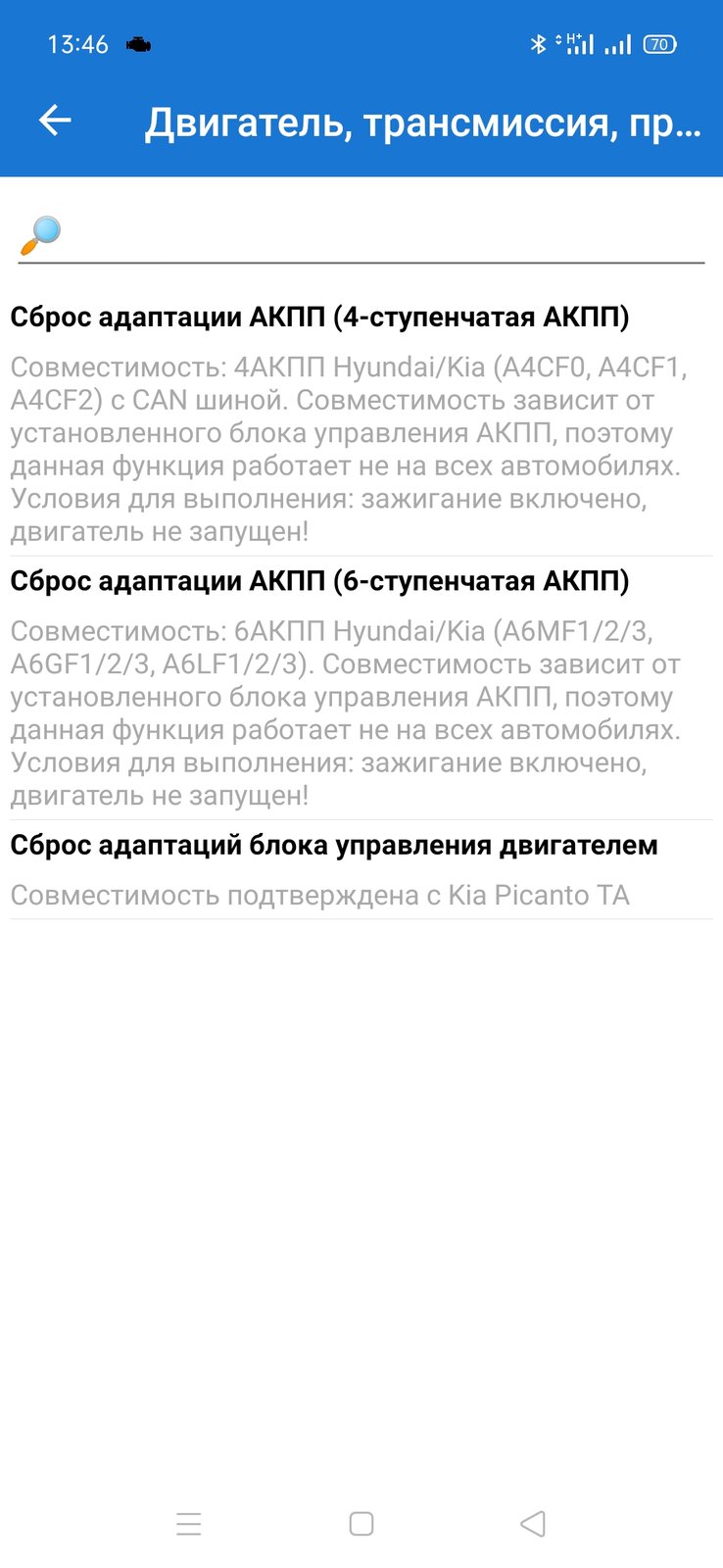

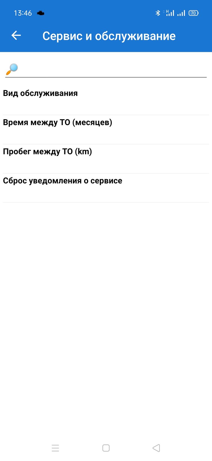

И там есть менюха адаптация коробки?
Нашёл.
Screenshot_2020-08-17-13-46-14-68_1c4cade50911c4021d022fd7fc21ca47.thumb.jpg.6f5b96d291b4cb2d8b5a1d06e7f3e846.jpgScreenshot_2020-08-17-13-46-36-96_1c4cade50911c4021d022fd7fc21ca47.thumb.jpg.eaf2d01af8301fb9635a0ba729215f1d.jpgScreenshot_2020-08-17-13-46-52-41_1c4cade50911c4021d022fd7fc21ca47.thumb.jpg.d3b68b1b882b85814e7d9782020c6579.jpg
14 минут назад, Евген 48 сказал:
Нашёл.
А вот что за сброс адаптации блока управления двигателя, непонятно....
26 минут назад, steamroller сказал:
Наверное лучше не нажимать:sarcastic:
И чё после адаптации АКПП лучше поехала?
Только что, Евген 48 сказал:
Да, ровнее и чётче работает. До этого после замены пару раз на небольшой скорости неадекватное подскакивание оборотов без тяги, сейчас  км 500 всё нормально.
steamroller у меня такого не припомню.
Там какой алгоритм, зажигание включил и не заводишь ДВС, потом нажимаешь и что происходит..?
Да, всё правильно, просто сидишь, ждёшь(недолго). я правда поставил Viecar ELM 327 V1.5 OBD2 он понадёжней и запускал процедуру с телефона, а не с китайской мультимедийки, этот Viecar в ней не прописался, видимо от сборки андройда это зависит. ну в общем нужно, что бы адаптер был надёжный.
28 минут назад, steamroller сказал:
А потом сразу заводишь, или выкл зажигание и потом заводишь?
