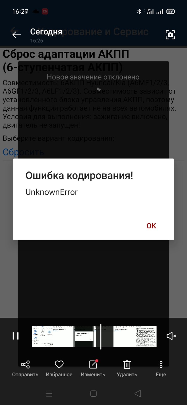

Только что, Евген 48 сказал:
А потом сразу заводишь, или выкл зажигание и потом заводишь?
Я выключил зажигание и пошёл домой, завёл только утром на след. день))
10 минут назад, steamroller сказал:
Ну понял, будем пробовать.
Спасибо:drinks:
steamroller короче, не прокатило.
А профиль машины, двигатель, всё правильно выбрано в настройках?
Только что, steamroller сказал:
Да, всё там норм, уже второй год прогу катаю.
Я вот не знаю какая коробка для 1,6, отличия в передаточных числах? Можно тут поспрашать\почитать https://4pda.ru/forum/index.php?showtopic=885383
14 минут назад, steamroller сказал:
Она в списках есть, скорее всего нет данных под мозги АКПП.

1 час назад, Евген 48 сказал:
Видимо вот https://www.carscanner.info/ru/hyundai-kia-service-functions/
2. Сброс адаптации АКПП (6-ступенчатая АКПП)
Совместимость: 6АКПП Hyundai/Kia (A6MF1/2/3, A6GF1/2/3, A6LF1/2/3). Совместимость зависит от установленного блока управления АКПП, поэтому данная функция работает не на всех автомобилях.
Условия для выполнения: зажигание включено, двигатель не запущен!
Да, там и в самой проге есть этот текст.
