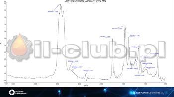

Bonker 2 327 Опубликовано: 22 марта 2019 Автор Поделиться Опубликовано: 22 марта 2019 На польском форуме oil-club.pl разместили анализ свежего Extreme AMG VR2 5W-40 GTC. Лаборатория - https://polarislabs.com/ Партия масла та же самая, что и в России 1 Ссылка на сообщение Поделиться на других сайтах

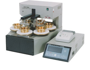

torcon 64 167 Опубликовано: 1 мая 2019 Поделиться Опубликовано: 1 мая 2019 b16a89 я бы верил в нечто среднее между PLM и УРЦ. Lotos Lab выдал слишком низкое значение для ПАО, возможно тестировалось в закрытом тигле. PLM 240C УРЦ 260C 245-250С точно должно быть. У PLM я не знаю какой прибор, у УРЦ японский Tanaka ACO-602 - автоматизированный прибор. Во всех случаях вспышка этого масла приличная, масло термостабильно при высокой температуре. 2 Ссылка на сообщение Поделиться на других сайтах
