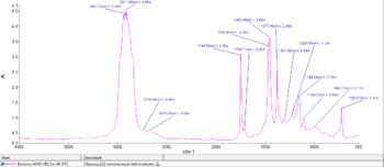

Пришел ИК-спектр от УРЦ:)
Даниил, сильно от ИК-спектра PLM LAB отличается?
