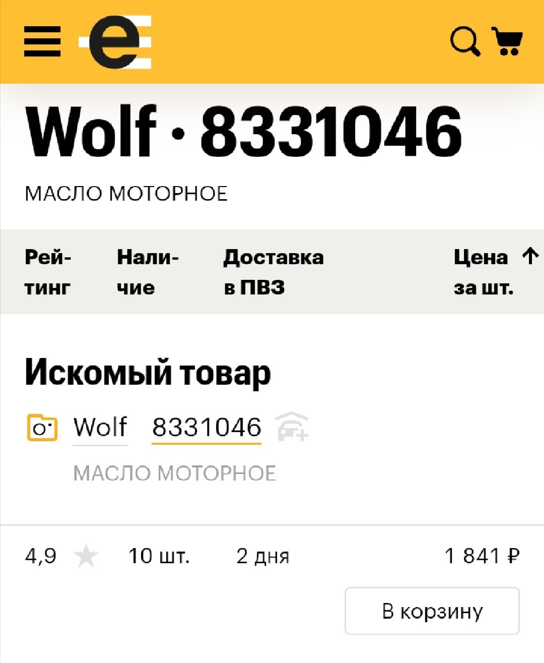

Огласите, пжлст, коды для заказа и цены
Роман 73 так в шапке есть, смотрел артикул 4л. 1700р.:pardon:
3 минуты назад, Евген 48 сказал:
Посмотрел в ЕМЕКС, ну да, в-принципе, нормальная цена. Не как у тебя, конечно, но пойдёт)))

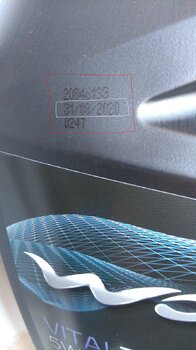

Евген 48
С 2020 года Приходит SN+ проверено лично.
В августе 2020 года приходили и сейчас пришло SN+ с датой 31.08.2020г.
8 часов назад, Евген 48 сказал:
артикул 4л. 1700р
По нему приходит SN+
1 час назад, Legion777 сказал:
ну и отлично:good2:

01.08.2021 в 17:08, Legion777 сказал:
приходит SN+
1.thumb.JPG.9fb4d32b4fb2264e53bcabaa682c54aa.JPG  2.thumb.JPG.fe298573a9087f5858bee975a718c3fb.JPG
