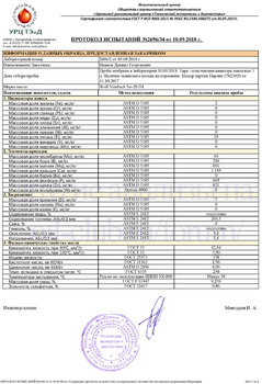

Масло заявлено как: API: SN/RC, GM: Approval dexos1™ Gen 2, ILSAC: GF-5;  CHRYSLER: MS 6395, FORD: WSS-M2C945-A, FORD: WSS-M2C946-A, FORD: WSS-M2C947-A.
1) Масло удовлетворяет стандарту SAE по вязкости при 100С - его можно назвать "двадцаткой".
2) Вязкость при 40С = 42,84 - очень экономично при холодных запусках и прогреве двигателя до рабочей температуры. У масел 5W-20, вязкость при 40С обычно выше, чем у масел 0W-20. Здесь же мы видим 5W-20 со свойствами как у большинства 0W-20. С точки зрения экономичности - это несомненно плюс.
3) Вязкость при 100С = 7,9 - чуть ниже привычных среднестатистических 8.2-8.3. В целом нормальная.
4) Индекс вязкости = 158 - индекс вязкости как бы намекает, что в масле много базового масла и мало полимерного загустителя. То есть должно быть крепким на просадку вязкости в тяжелых режимах.
5) Щелочное число = 8,96 - выше среднего, у масла неплохие моющие/нейтрализующие свойства.
6) Кислотное число = 1,96 - выше обычного, есть подозрение что будет быстро падать в щелочном и расти в кислотном. Однако, как это будет в реальности, проверяется практикой и анализом отработки...
7) Зольность сульфатная = 0,86 - масло можно похвалить, если у обычных API SN ILSAC GF-5 зольность 0.95-0.96, то здесь серьезно меньше. То есть, благодаря введению магния в пакет присадок, масла становятся чище на зольные отложения.
8) Температура вспышки = 230С - обычная, средняя, для гидрокрекинга нормальная.
9) Температура застывания -38С - не самая выдающаяся, но для масла 5W-20 она достаточная. Подразумевается использование таких масел при температурах до -30С, так что запас есть. Конечно в условиях Крайнего Севера его лучше не лить, там нужны 0W-20, 0W-30 итд.
10) Содержание серы = 0,239 - среднее.
11) В масле присутствует органический молибден для снижения трения, износа, топливной эффективности. Так же в добавок к этим функциям молибдена, в масло положили антиоксидант/противоизносную присадку на основе соединений титана. В добавок противоизносные функции выполняет ZDDP (фосфор и цинк). Бор - как дисперсант, удерживает частички загрязнений во взвеси и улучшает растворимость присадок в масле. Кальций-магниевый моющий/нейтрализующий пакет присадок - дает мало зольности и предотвращает преждевременное зажигание топливной смеси в цилиндрах - LSPI.

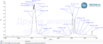

ИК спектр Фурье предположительно говорит о том, что масло изготовлено на основе гидрокрекинга (приравнивается к синтетике.).
Вывод: Очень экономичная 5W-20 в своем классе. Не высокое содержание золы сульфатной - минимизирует отложения. Судя по вязкостным характеристикам - мало полимерного загустителя, что уменьшает и полимерные отложения и увеличивает запас прочности масла по просадке вязкости (собственно это и есть главное достоинство почти всех 5W-20.). Титан в качестве противоизносной присадки, модификатора трения, антиоксиданта. Современная 5W-20 на рецептуре Afton. Все параметры в норме, минусов не обнаружено.
Пик кстати довольно высокий 1.03, в основном гидрокрекинг, но возможно какой то мизер чего то синтетического присутствует.
