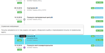

Посылка уже в Тюмени , в сортировочном центре . Ещё чуть-чуть ...

Эммммммм  , что бы это могло значить ?!
Вот почему-то даже не удивлен... знаю отличную шутку про Почту России, но она тоже не до всех доходит!
DRON 33 - скинь трек-номер в теме Новолабы, чтобы они тоже сориентировались.

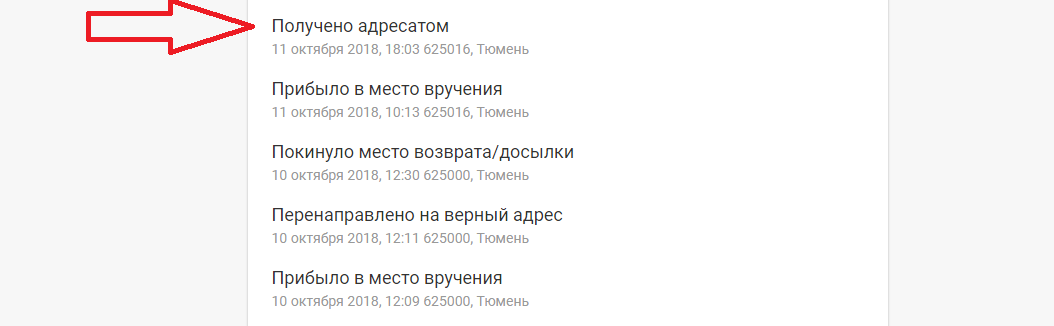

Отправил ltest в л/с
ltest
DRON 33  ну что ж, ждем сенсации а может и нет ни чего страшного)
11 часов назад, исламыч сказал:
К понедельнику обещали сделать ...

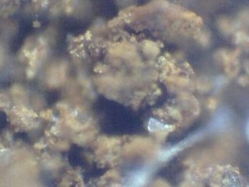

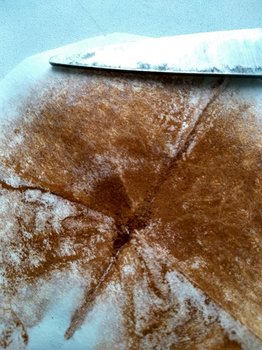

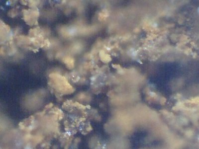

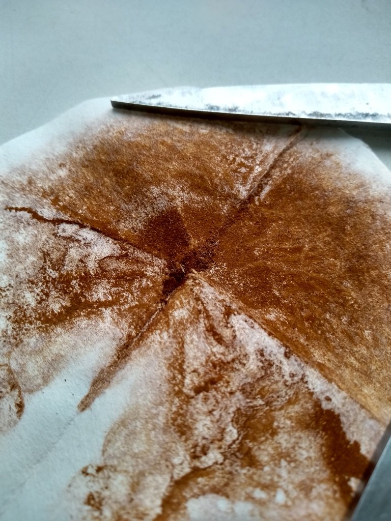

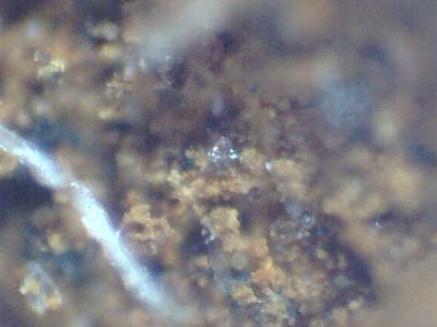

Здравствуйте. Провели анализ образца, присланного DRON 33. Сейчас можно сказать, что осадок, обсуждаемый в данной теме представляет собой в основном загрязнение водой и ржавчиной плюс прочие загрязнения, которые могут накапливаться на дне емкости для производства/хранения продукта.
ЛАБОТЧ №31 ТАТНЕФТЬ ЛЮКС 5W-30.pdf
ЛАБОТЧ-№31-ТАТНЕФТЬ-ЛЮКС-5W-30.jpgмепримеси в ТАТНЕФТЬ ЛЮКС 5W-30 (1).jpgмепхримеси в ТАТНЕФТЬ ЛЮКС 5W-30 (2).jpg
мехпримеси в ТАТНЕФТЬ ЛЮКС 5W-30 (3).jpgмехпримеси в ТАТНЕФТЬ ЛЮКС 5W-30 (4).jpg
