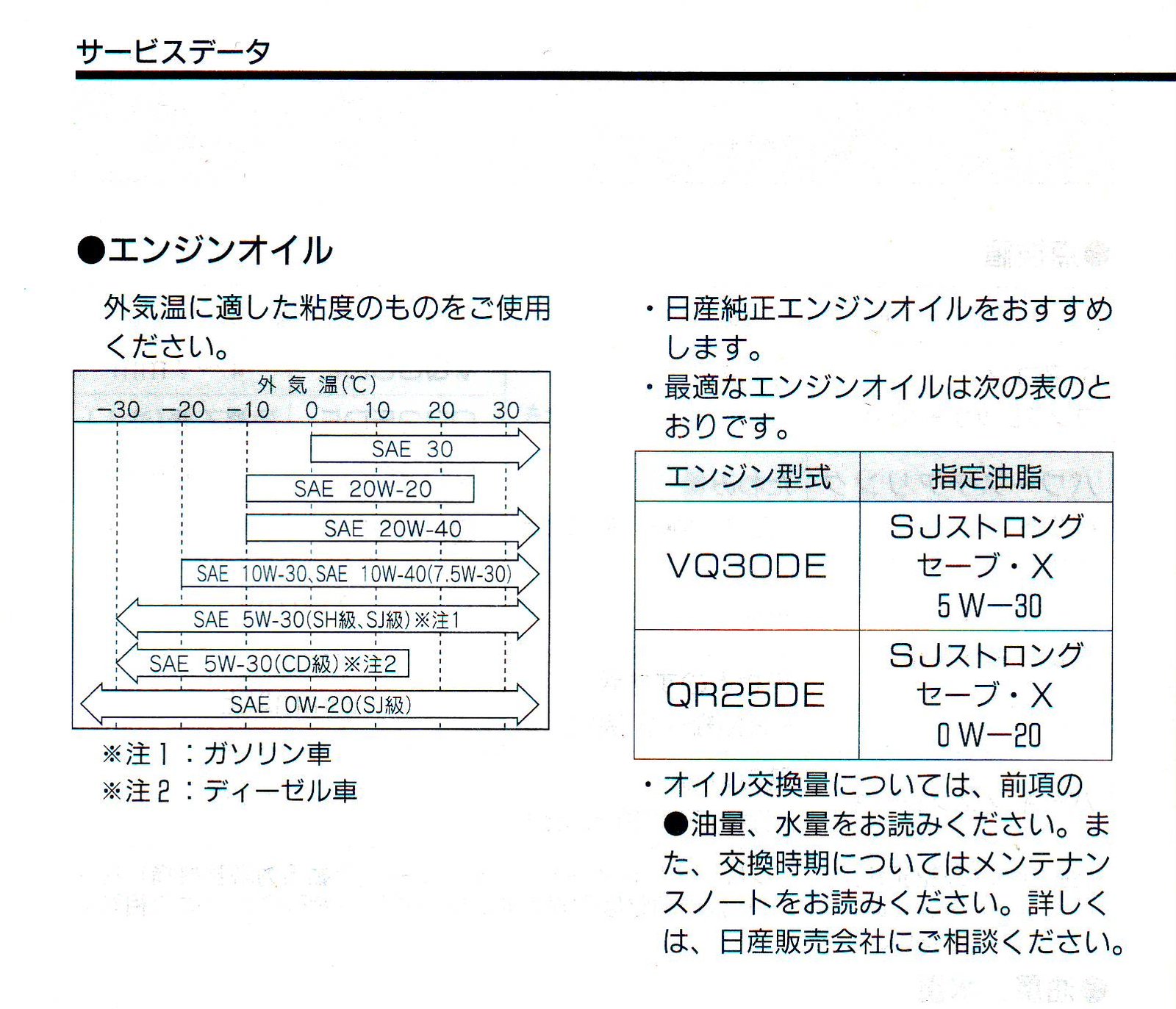

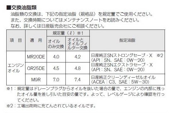

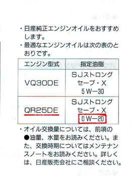

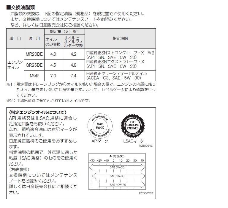

1 час назад, Pavel_NSK сказал:
это не тот мотор в который желательно лить только 0W-20
Pavel_NSK Я много лет использую исключительно 0W20. И часто езжу "на все деньги" в отсечку.
5W30  раза три применял, отработка была отличная. Но 0W20 вне конкуренции
К тому же надоело уже выкладывать оригинальные мануалы - всё равно вновь пришедшие не читают.
