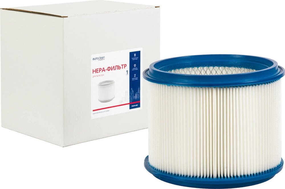

wlh самые синтетические и эффективные фильтры это фильтры тонкой очистки воздуха — HEPA (TrueHEPA) (от англ. HEPA (High Efficiency Particulate Absorption) — высокоэффективная задержка частиц) представляет собой пылевой воздушный фильтр высокой эффективности , они применяются в промышленных пылесосах , в авто сомневаюсь что применяются , есть по их подобию и из того-же материалла фильтры нулевого сопротивления , но у них структура больше расчитана на пропускную способность , а не на качество фильтрации , так что если охота что-то подобное замутить , то нужно гемороить самому из НЕРА фильтра промышленного пылесоса , хотя что-то подобное делала компания Wix - В 2016 г. WIX выпустила новую линейку воздушных фильтров с технологией NanoPro. Материал NanoPro имеет уникальное волоконное покрытие , как заявляется технология обеспечивает высокий коэффициент очистки пыли с самого начала работы фильтра и даже в конце срока службы – до 99,99%

prv21 они не бумажные и не тряпошные , синтетические и многоразовые из полиэстера должны быть , плетенные , мыть их можно , у кого есть промышленный пылесос с НЕРА фильтром можете глянуть как он выглядит , например я давно приглядывался по ценнику и увидел для Галанта
WIX 46873 - фильтр воздушный за 1600р и Fram CA9681-  фильтр воздушный за 3200р , но нигде нет описания синтетика эта или нет , а бумагу или тряпку за такие деньги не охота покупать , вот так он выглядит для пылесоса
