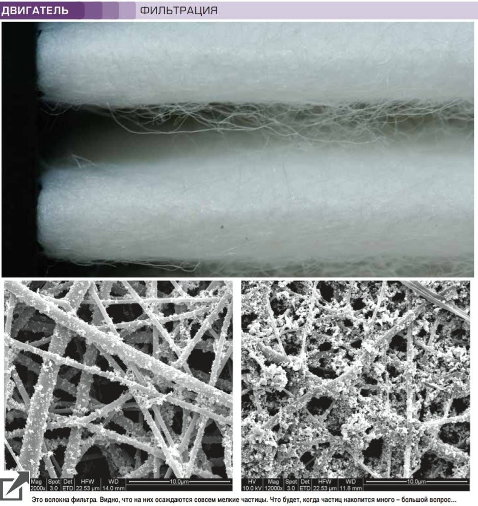

Обращает внимание как держится мелкая пыль у синтетики, не за счет пористости, а налипания на волокна! Крупная -песок, комары конечно застрянет,  а вот основная масса просто держится за счет сцепления с волокнами и друг с другом.

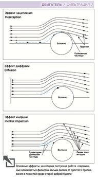

Посмотри принцип удержания частиц внутри бумажного фильтра: там тоже волокна. То есть общая ситуация похожа.
Да, но плотность бумаги выше и она не сбрасывает насквозь
