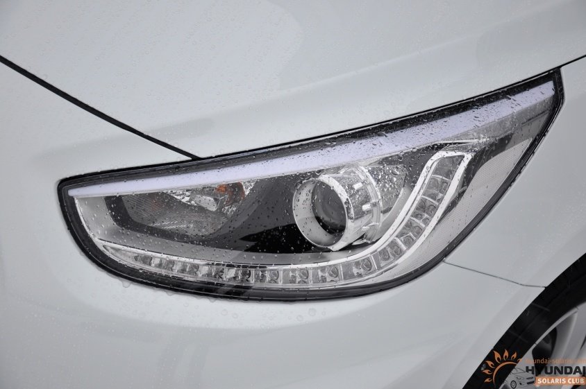

Sportage72 ну там да, линзы колхозят и дорогие и дешевые. В дорестайле нет лиНзованных фар заводских, вот и изголяется кто как может. Просто я к тому что люди не признаются честно, что гавняшку сделали, а смелости признать не всех хватает. Заводские может и хорошие, я не спорю.....
6 часов назад, Дед Юрьевич сказал:
Sportage72  В дорестайле нет лиНзованных фар заводских
Странно..у меня 13го года, линзы. Отлично светят
12 минут назад, Дед Юрьевич сказал:
Jarik вы сами из устанавливали? Или машину с ними купили?
Целенаправленно купил с заводскими (естественно изучал форумы перед покупкой) комплектация комфорт, в сентябре 2013г. аж в 585 т.руб обошлась))) Единственное не нравиться светодиодное дхо во всю фару...шли бонусом к линзам) Ах да это на солярисе, на Рио дхо в бампере были.
Изменено пользователем Jarik
13 минут назад, Дед Юрьевич сказал:
Jarik у вас солярис?
У меня да, у брата рио..тоже с линзами
Jarik в рестайле  были с линзами рио, на дорестайле не было линз заводских, ни в одной комплектации, а в солярисе линзы были. У меня рио до рестайл.
19 минут назад, Дед Юрьевич сказал:
Понял Вас...да совсем первые Рио точно не имели линз, моя ошибка(
Когда машину покупал сначала пошел рио смотреть, потом солярис...рио оказался на 30 рублей дороже в той же комплектации и почему то я был уверен что рио тоже с линзами))
