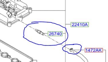

Дед Юрьевич 393 Опубликовано: 13 февраля 2019 Поделиться Опубликовано: 13 февраля 2019 (изменено) 2 часа назад, fuko сказал: У вас это случилось в холодное время года или в теплое? Что то делали с клапаном, проверяли/чистили? Перед зимой случилось,но пока ничего не делал.Я говорю про выход пластикового штуцера из крышки клапанной справа, на нем шланг одет на хомутика разжимном,-мы про одинаковые узлы речь ведём?Я и не знал,что там клапан стоит внизу. Может просто хомутик поменять на другой и подтянуть? Изменено 13 февраля 2019 пользователем Дед Юрьевич Ссылка на сообщение
fuko 87 Опубликовано: 13 февраля 2019 Поделиться Опубликовано: 13 февраля 2019 Дед Юрьевич Я говорю про этот клапан и хомут (обвел). Почитал в инете, у многих такая проблема и даже на новых авто. Кто-то просто протирает и забывает. У кого-то проходит. Типа ерунда это... 1 Ссылка на сообщение
Дед Юрьевич 393 Опубликовано: 13 февраля 2019 Поделиться Опубликовано: 13 февраля 2019 fuko точняк !вот это место.Может хомут другой исправит это дело?типа китайский с винтиком. Ссылка на сообщение
fuko 87 Опубликовано: 13 февраля 2019 Поделиться Опубликовано: 13 февраля 2019 Дед Юрьевич Попробуйте, возможно и поможет.) Ссылка на сообщение
Дед Юрьевич 393 Опубликовано: 13 февраля 2019 Поделиться Опубликовано: 13 февраля 2019 fuko Меня пока не напрягает ,а со временем видно будет. 1 Ссылка на сообщение
Paulson 8 403 Опубликовано: 15 февраля 2019 Поделиться Опубликовано: 15 февраля 2019 В 13.02.2019 в 09:22, Paulson сказал: Резиновую перчатку-воздушный шарик-презерватив на маслозаливную горловину, будет надуваться - вентиляция плохо работает, нет - "травит" В 13.02.2019 в 11:40, fuko сказал: В общем пошел, проверил. ... открутил маслозаливную пробку, подставил бумажку (резиновых изделий нет при себе), бумажка скачет и норовит съехать... fuko - уже потом дошлО - можно было бы и пакет целлофановый вместо шарика и прочего - только убедиться, что не дырявый, и обмотать-затянуть плотно, например - резинкой от банкнот Уж такое "добро" наверняка у каждого найдётся... Ссылка на сообщение
fuko 87 Опубликовано: 15 февраля 2019 Поделиться Опубликовано: 15 февраля 2019 (изменено) 5 часов назад, Paulson сказал: обмотать-затянуть плотно, например - резинкой от банкнот Там такая конструкция горловины, что резиночкой точно не выйдет. Горловина плоская. Я пока просто буду наблюдать. Возможно ближе к теплу откручу этот клапан и посмотрю, как он там.) Изменено 15 февраля 2019 пользователем fuko Ссылка на сообщение
Дед Юрьевич 393 Опубликовано: 15 февраля 2019 Поделиться Опубликовано: 15 февраля 2019 fuko а он выкручивается?Там вроде грани на гайку похожи (пластик).Я не рискнул пока крутить,а так тоже интересно глянуть какой он там. Ссылка на сообщение
fuko 87 Опубликовано: 15 февраля 2019 Поделиться Опубликовано: 15 февраля 2019 Дед Юрьевич Выкручивается и он пластиковый, так что аккуратно. В гугле есть фотки, можете глянуть как он выглядит. Думаю в моем случае его подморозило, ну или шланг. 1 Ссылка на сообщение
