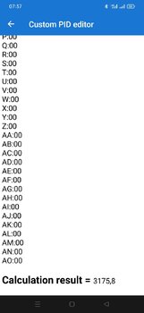

26.09.2023 в 07:55, Евген48 сказал:
Во чё себе в кар сканере настроил, общее количество часов работы ДВС с момента выпуска автомобиля.
Screenshot_2023-09-26-07-37-10-91_1c4cade50911c4021d022fd7fc21ca47.thumb.jpg.7f733cd57730f5d53a2695091599b141.jpg
А это я сам считал на апрель 23г.

Ну что, сегодня засёк БК и данный внутренний счётчик (засёк по секундомеру), всё норм, оба показывают одинаковые минуты. Будет время, пересчитаю м/ч, ктр указал в последнем анализе, но чё то круто ошибиться на более чем 1000м.ч.:pardon:
