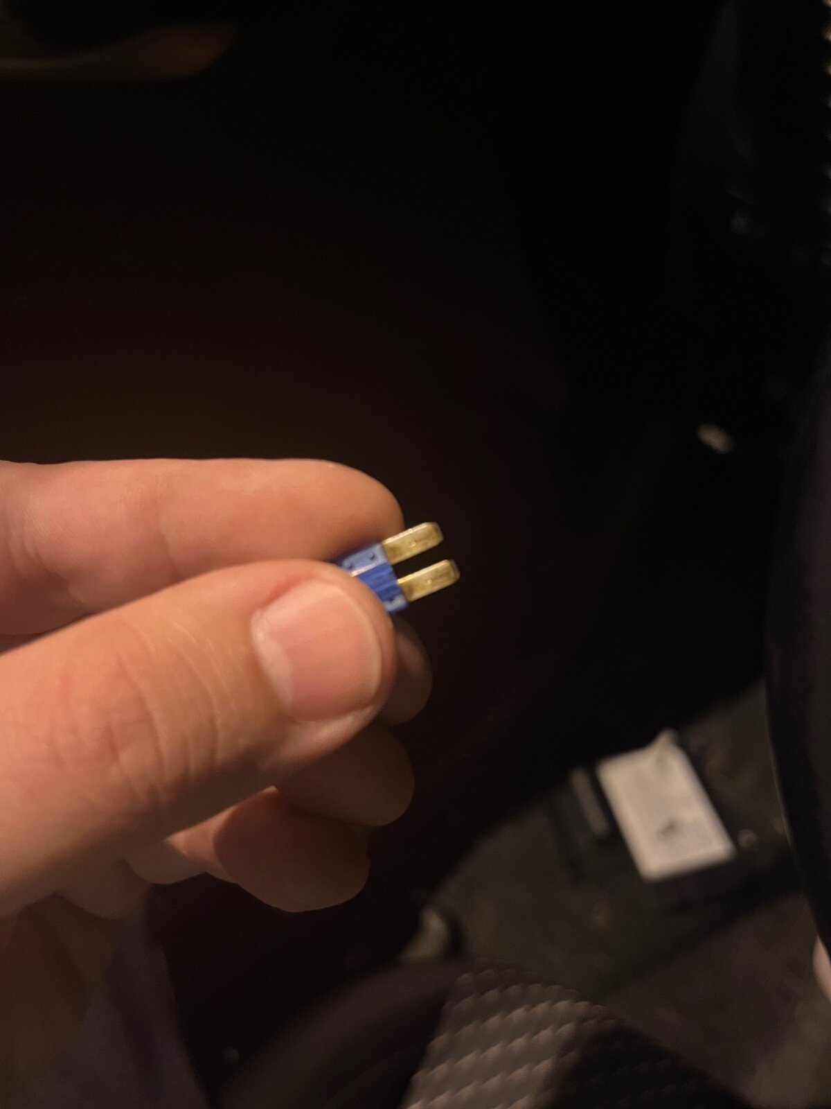

Kalinidos на эуре коробочка к ней провода приходят - вскрыть посмотреть на наличие влаги и окисления деталей. Целостность пайки - где то контакт плохой если то работает, то нет. Разъем ещё проверить.
Заменил пред, все заработало
ножки не черные, слегка медного цвета
правда перед поломкой жена отрабатывала парковку на месте минут 20,может перегрев
Kalinidos ну вот, а ты боялся (с):D
Евген48 Пойду накачу на радостях, спасиб дядь Жень!
вопрос в другом, почему перегорел?
10 минут назад, Kalinidos сказал:
может перегрев
Вполне. Он как раз в разворотах на месте самую большую нагрузку испытывает

8 часов назад, Kalinidos сказал:
На месте то работает то нет эур, куда смотреть?
7 часов назад, Kalinidos сказал:
Вроде как действительно защита есть от перегрева, также слышал от знакомого, который в автошколе на автодроме после выполнения серии упражнений на новом солярисе почувствовал тяжелый руль
