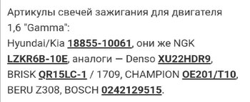

Также интересный момент со свечами, в интернете проскакивала информация и по заверениям дилеров тоже, что сейчас на 1.6 G4FG стоят иридиевые свечи, имеют они оригинальный номер - 18855-10061 и если посмотреть в интернет магазинах, то при стоимости в 400-500р за шт, может показаться что да это иридиевые свечи. НО, люди уже меняли и по факту стоят ОБЫЧНЫЕ свечи NGK LZKR6B-10E как стояли на G4FC и если заказать свечу под оригинальным номером 18855-10061 - то придёт такая же обычная свечка NGK LZKR6B-10E только в оригинальной упаковке.
То есть по факту стоят обычные не "долгоиграющие" свечи, замена которых рекомендуется максимум раз в 30тыс.км (с обычными свечами это так, даже если в мануале другие рекомендации).

Обычные (никеливые) вот такие на этот мотор (оригинал и заменители)
Огромное вам спасибо. А то уже думал только иридиевые можно. А они стоят просто космос

Иридий, обычно, на 2,0л моторы идёт, а на 1,6л G4FG никель. Но Иридий и ходит в 2 раза больше (это минимум). Никеливые через 30тыс.км нужно менять, а иридиевые через 60тыс.км. Хотя в мануале прописаны в 2 раза большие интервалы (120тыс.км для иридиевых), но не забываем про тяжёлые условия эксплуатации. Да и лучше вовремя (пораньше) поменять свечи, чем потом менять катушки, которые стОят, как крыло от Боинга и вырезать рассыпавшийся катализатор на пробегах до 150тыс.км
