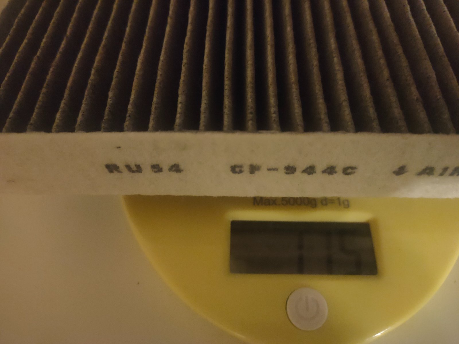

13.07.2021 в 18:09, Евген 48 сказал:
RU 54 угольный
Нашел тут такой же, старый использованный РУ, катал его январь-апрель 2021 на Зике, решил взвесить и вот такая закавыка получилась, он весит 115гр, получается чистым он весил ещё меньше:pardon:
