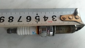

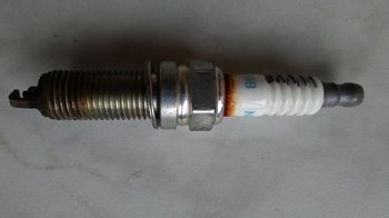

Конвейер, пробег 23000км.
Sportage72 но никаких признаков плохой работы они не проявляли.

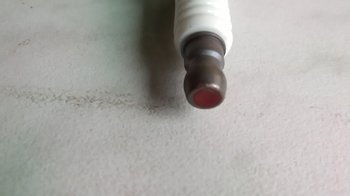

Это зольные отложения от бензина? розоватые. помню на калине свечи менял часто, через 7 тыс примерно. и были они как с магазина, белые.

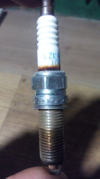

На моих свечах заводских нет информации производителя.
Это конвейерные.14г.в.дорестайл
1 час назад, Silence сказал:
бензин Шелл:D
4 минуты назад, Дед Юрьевич сказал:
такие же НЖК как и мои

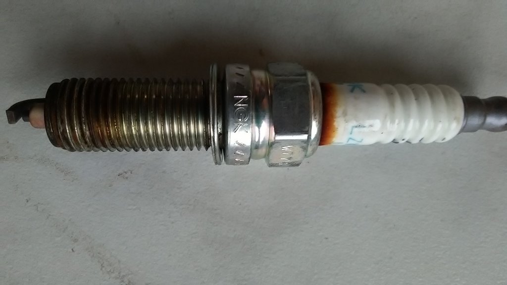

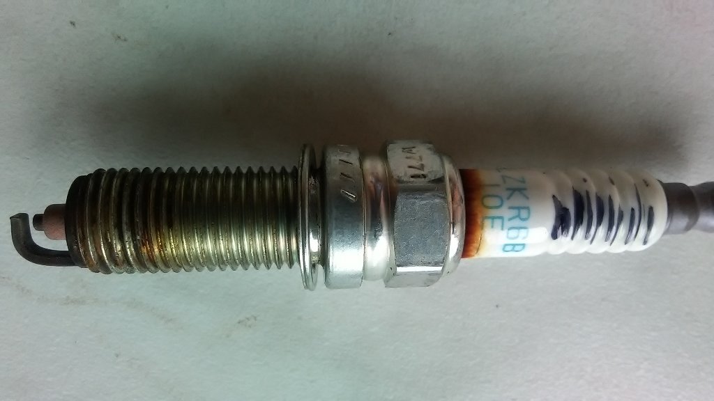

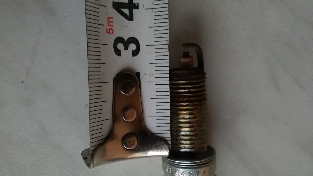

А вот эти 1578были установлены на 62000
Кстати заводские прошли (которые сверху на фото) 62000.На этом пробеге зазор был на двух свечах 1.2 на двух 1.1.
Коробки от замены 1578 ,а днях заменю на новые 1578 (предыдущие прошли 28.... Тыс)
2 минуты назад, Евген 48 сказал:
бензин Шелл:D
Неправильно выразился,страны производителя имел ввиду.
А так ,да ,они идентичные.
Дед Юрьевич просто на ободке пишется NGK или Япан)
9 минут назад, исламыч сказал:
Ну может так и есть....

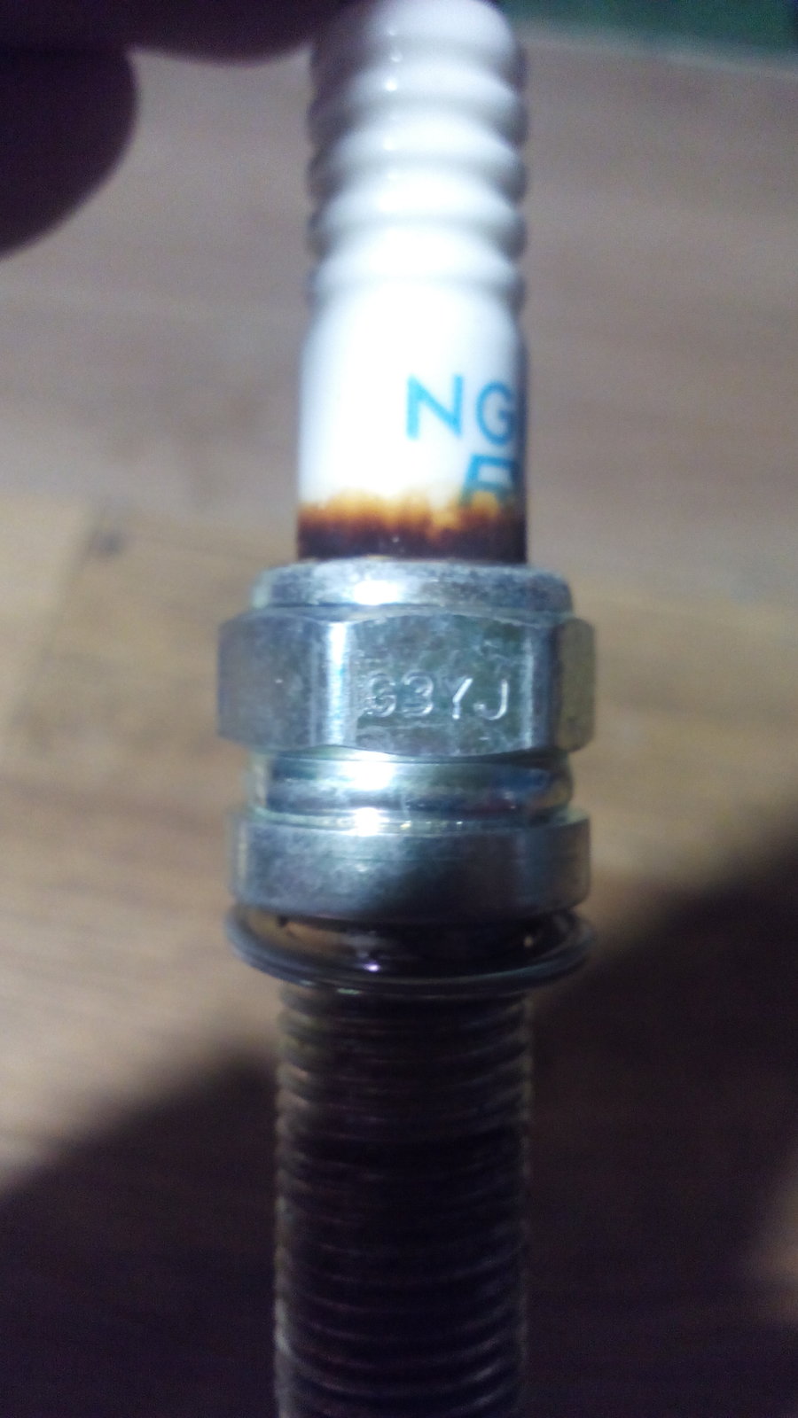

7 часов назад, akhmed189 сказал:
посмотрите цвет изолятора тут и выше. небо и земля
10 часов назад, akhmed189 сказал:
Вот тоже заметил, после замены стала стартовать как с новья. но это я думаю от новых свечек, пробег на заводских был 39500. Не сфоткал свои старые, но состояние было один в один как в ссылке.
9 часов назад, Silence сказал:
