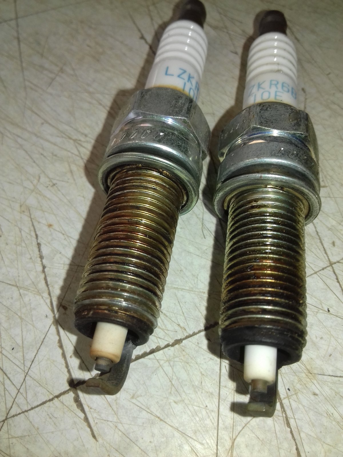

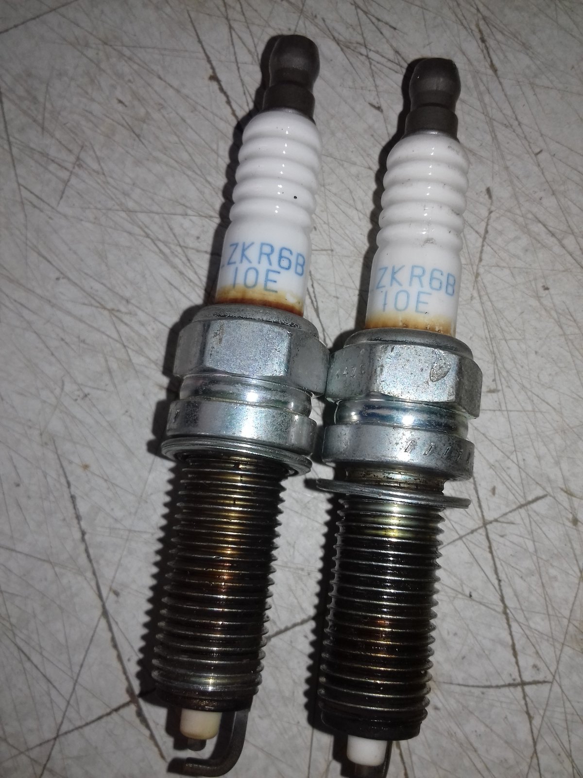

вот обещал) с лева что стояли с завода NGK, покупные Япан, отличие в яркости надписи, и есть синяя точка на электроде
6 часов назад, исламыч сказал:
у меня красная точка:D
Брат???:DD
