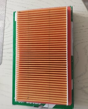

сменил Sibtek AF2011 (новый арт. AF012011) после 5-6к км на свежий BIG FILTER GB-910:
Сибтэк плюсы =75складок, минусы=пластиковый каркас. На просвет видны микродыры,  не плотно, с зазорами ложится в пластиковый короб.
Биг фильтр плюсы металлический каркас, почти без зазора в короб ложится. На просвет не заметны в шторах дыры. Минусы=49 складок, на фото не видно что каркас только с 2х сторон, т.е. не по периметру. Оба фильтра интересны только ценой.
Изменено пользователем ss333

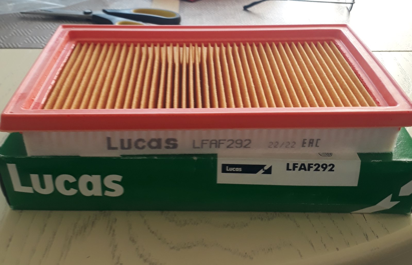

Lucas LFAF292, в живую ВФ простоват, жесткая бумага, пропитка если и есть, на ощупь практически не ощутима, цена 240р
ss333, я бы доплатил 200 р. и взял бумажный Фильтрон.
Dimmy что значит бумажный фильтрон, лукас этот не бумажный?
2 минуты назад, ss333 сказал:
А фиг его знает, какой он. Нечто среднее между бумагой и синтетикой по виду. Вот Фильтрон сразу видно: простой бумажный воздухан, и площадь у него больше.
Dimmy у этого фильтра, есть все же один не оспоримый плюс, он достаточно плотно садится в обойму, т.е. геометрия на 5+

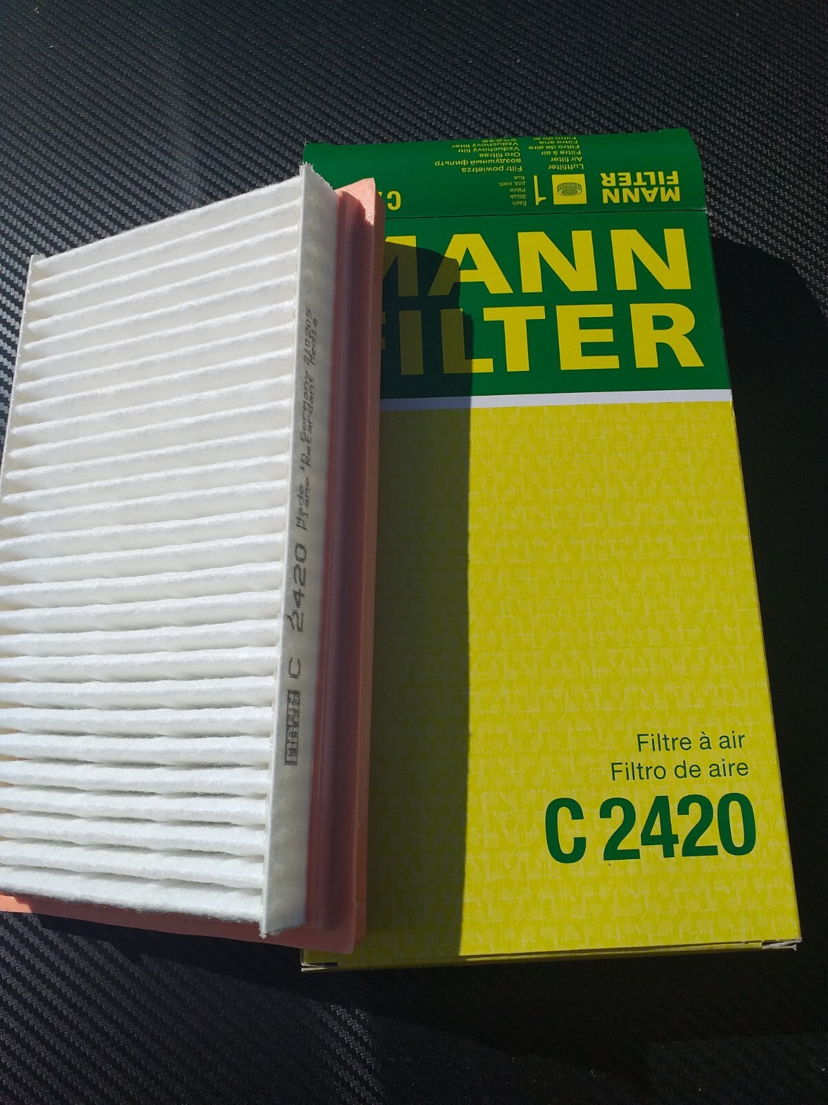

Dimmy по поводу Mann C2420, что выше на картинках, что можно сказать про его фильтрующий материал

HQ сегодня снял/заменил на 2.5тк, он сильно болтался в пластиковом коробе, т.е. не сидел там плотно, лукас наверно как фильтрон садится, не хуже, может и лучше, только сам ВФ как то "жестковат", нет в нем мягкости как у фильтрона и CWorks как, аналогичного по вн.виду с Filtron AP124/1
