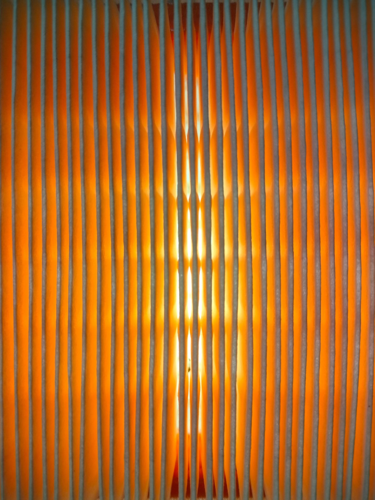

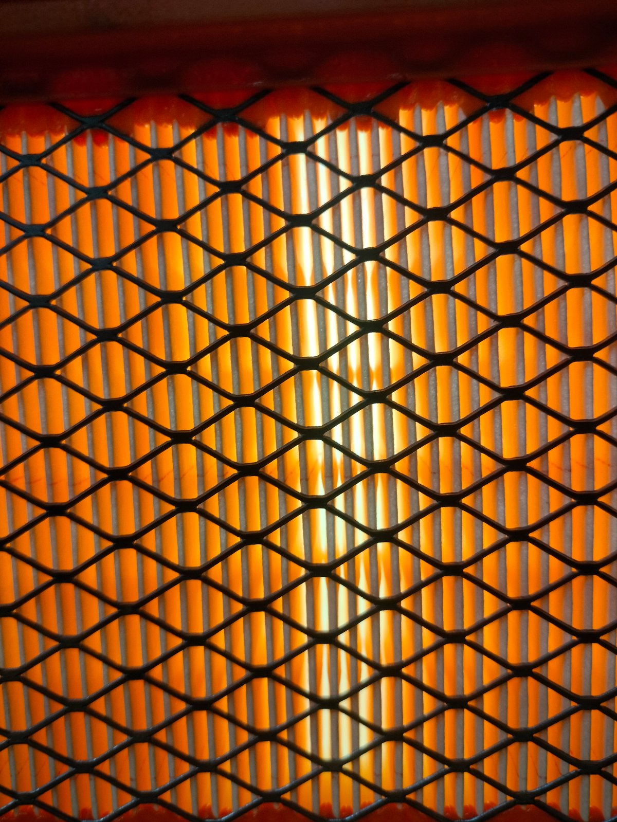

сменил Sibtek AF2011 (новый арт. AF012011) после 5-6к км на свежий BIG FILTER GB-910:
Сибтэк плюсы =75складок, минусы=пластиковый каркас. На просвет видны микродыры,  не плотно, с зазорами ложится в пластиковый короб.
Биг фильтр плюсы металлический каркас, почти без зазора в короб ложится. На просвет не заметны в шторах дыры. Минусы=49 складок, на фото не видно что каркас только с 2х сторон, т.е. не по периметру. Оба фильтра интересны только ценой.

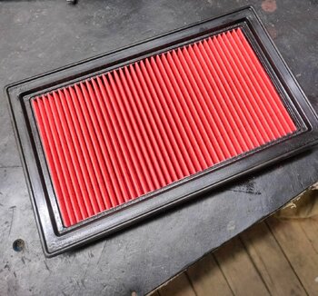

1707004042714.thumb.jpg.12e6c3628e79f0f82418a2d14d538df2.jpg1707004042697.thumb.jpg.dc9acbc05ae5a7c9aa47f8dcfde22c51.jpg
забрал сегодня такой,визуально качество очень порадовало..
если ещё и по месту будет плотно, то вообще красава.
как ранее его стороной обходил не пойму. Цена 616
20 часов назад, ivan90 сказал:

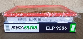

 MECAFILTER ELP9286
в посадочную рамку встал плотно.
02.05.2024 в 15:50, ss333 сказал:
Wander filter какой то
ещё раз посмотрел как будет прижиматься в посадочном, если заранее сорентировать по месту..то вполне
Уплотнитель конечно грубый, но думаю ничего критичного не будет при эксплуатации.
Видео турецкие посмотрел, в продаже он там есть, что у него за фильтрующий такой я хз..

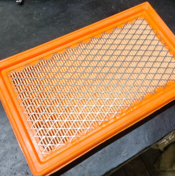

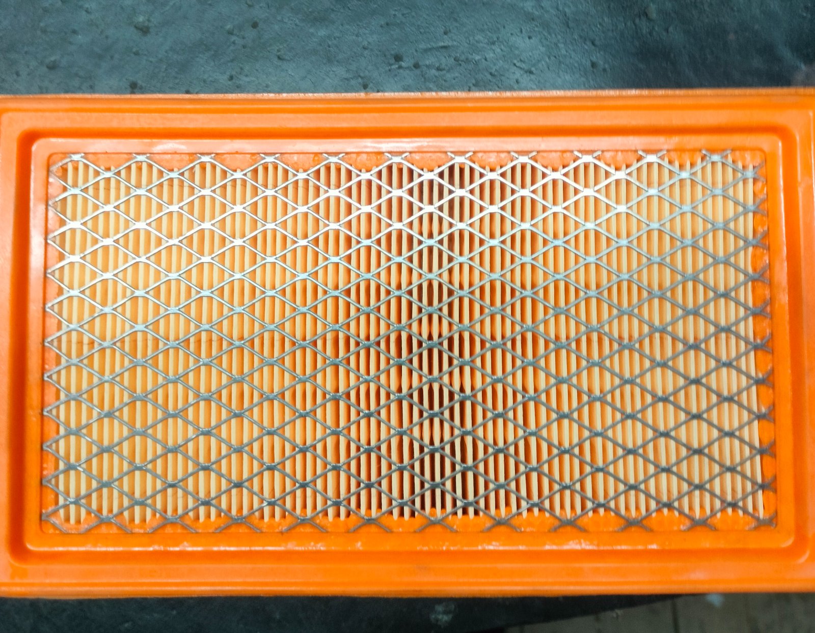

Вот ещё NAC 77153- 240 руб., производство РФ, МСК, г. Пушкино, никаких иероглифов нет, но штрих код на 880.... (Южная Корея), металл сетка, периметр без рамки, всё проклеино-залито качественно, уплотнитель мягкий , как силиконовый, мягче, чем Невский фильтр, без пропитки, бумага желтая, похожа, как у Невского, но чуток тольше, или  как у Сибтека нового, на просвет равномерный, без полян....Перед зимой на 1 год поставлю посмотрим....:
Изменено пользователем biguxa

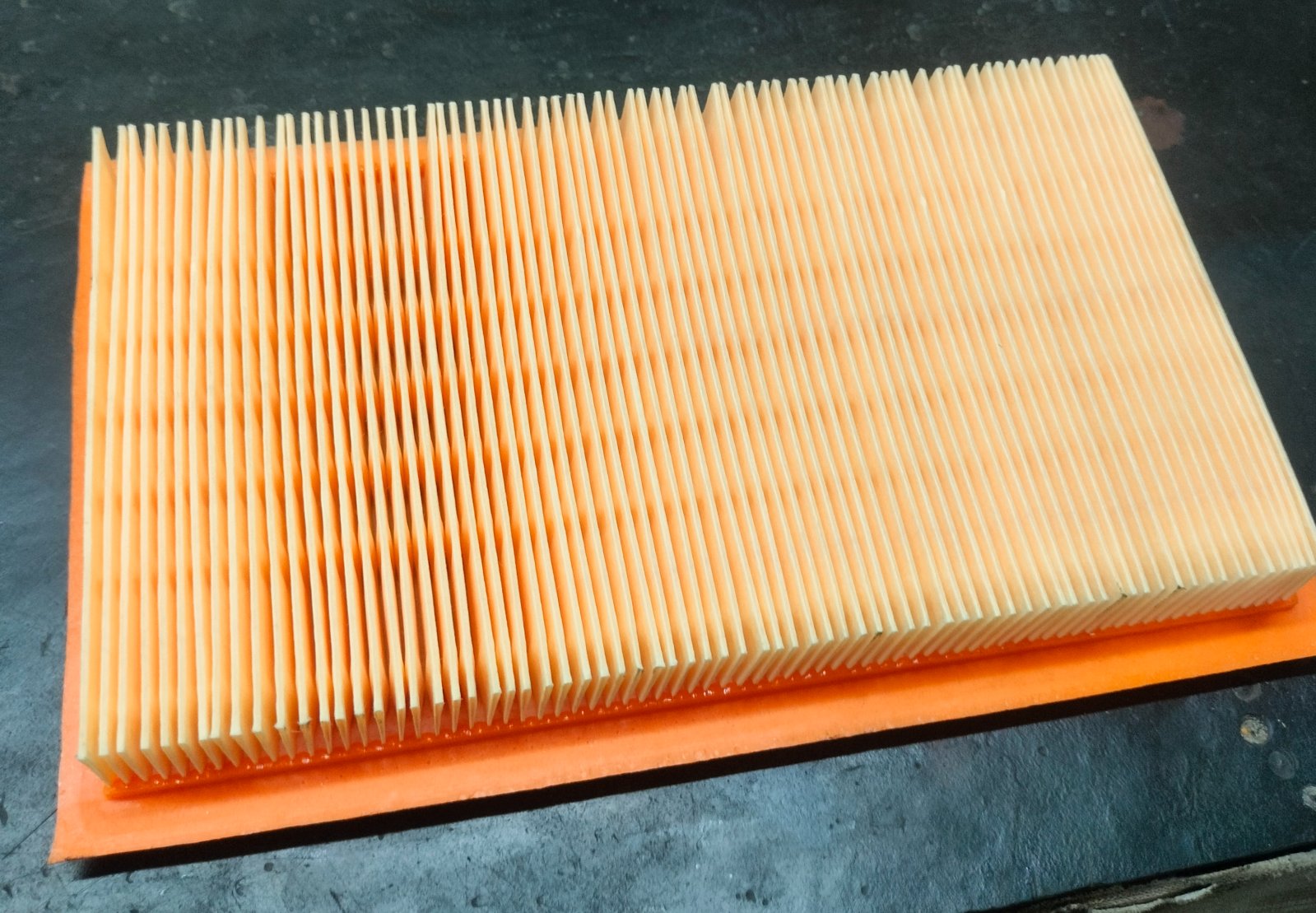

05.12.2020 в 23:51, ss333 сказал:
Фото фильтров: HQ, SpeedMate, CWorks
  Скрыть содержимое
airfilter_HQ_SK_CW-1.thumb.jpg.db7336f04c2a8c6bbb5bf8c6050758d3.jpgairfilter_HQ_SK_CW-2.thumb.jpg.1d8ab7a9e48c317fbaf517ed85839f8a.jpgairfilter_HQ_SK_CW-3.thumb.jpg.5c339c1307454348bbe6d8268a84af82.jpgairfilter_HQ_SK_CW-4.thumb.jpg.47cd722b25f8eb26c8ffa7815cc1f350.jpgairfilter_HQ_SK_CW-5.thumb.jpg.347c79efb317b82d8578098688e82a64.jpgairfilter_HQ_SK_CW-6.thumb.jpg.6327fad5f08c0730ae8e93e176a153ac.jpgairfilter_HQ_SK_CW-7.thumb.jpg.b411eb384fec55469354852df5151542.jpg
5-e фото SpeedMate - уплотнитель-наполнитель - силикон
6-е фото HQ - хз, крошится, может пена монтажная))
за SpeedMate скажите, визуально качество изготовления, фильтрующий, пропитка, в корпус плотно встаёт....
хотел заказать на посмотреть, цена у нас не дороже 400руб. Понятно что не сами ск его делают, но и как бы бренд..не должно быть совсем плохим...
В euroauto.ru есть lfaf292 420р. Смотрите у себя в городах, бесплатную доставку до ПВЗ. Цена конечно, не малая, но за 400р только всякий шлак только вижу

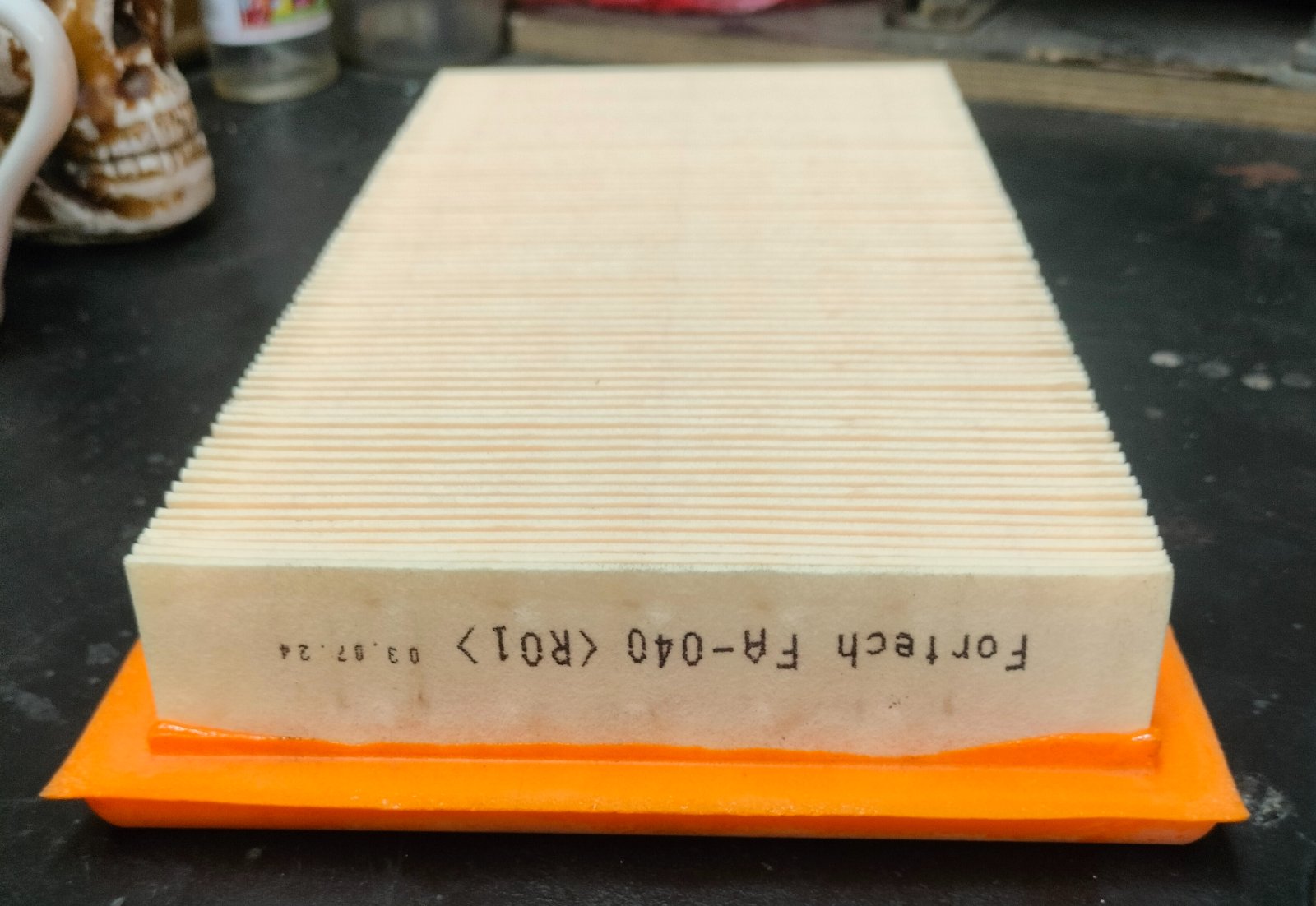

Fortech FA-040
36 минут назад, ss333 сказал:
Fortech FA-040
прямо точная копия этого:
23.09.2024 в 12:42, biguxa сказал:

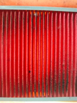

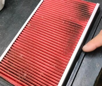

Поставил Сибтэк (новый с желтой бумагой), встал "как вкопанный", уплотнитель лёг чётко, прижался хорошо.
Сегодня его снял-поменял, грязненький, в/э не деформирован, уплотнитель также без изменений, мягкий, плотно сидел, по боковинкам пыльных пролётов не обнаружил, за фильтром чисто:
