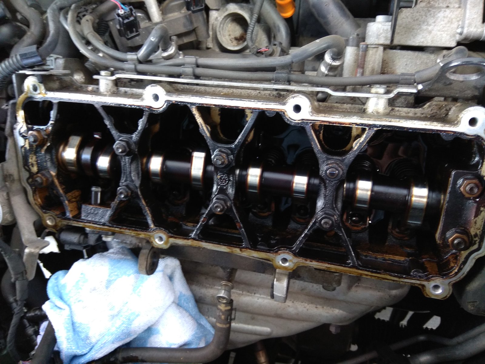

Всем привет! У меня вот такая картина с движком :( . Менял прокладку клапанной крышки и вот что увидел.  Двигатель 1.6 BSE, 102 л.с. Пробег 178000, масло - Валволайн МаксЛайф 5W-30 С3, передвигаюсь в основном по автобанам с оборотами 3500-4000. Интервал замены масла - 10 000км., доливаю почти 2л. Подскажите чем этот шлак можно почистить.

с полным разбором - любой химией, но как я понимаю разбирать мотор не планируете, тогда ни чем мыть не надо, разве что перед сменой масла добавлять мягкую промывку.  И обязательно нужно сделать раскоксовку перед заменой масла, потом перейти на польнозольные масла с допусками VW 502/00 одновременно с МВ 229.5, и сократить интервалы до 7000км. в ближайшие 3 замены,  далее в прежнем режиме но на маслах с МВ 229.5

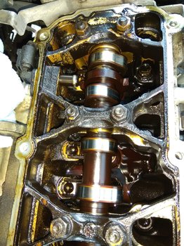

Судя по вот этим двум картинкам, у тебя шлам этот был давным давно, и ты уже отмыл его временем, потому как на фото четко видно что есть места отвалившегося шлама. Езди не парься, чуть сократи смены и промывки между сменами. Масло в выборе масла уже посоветовали :)
Если бы ты раньше увидел свой двигатель... ужаснулся бы больше... :)
