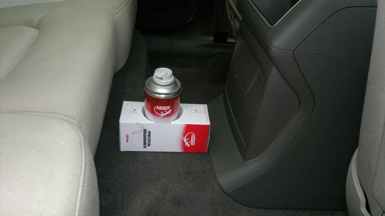

Провёл сегодня профилактику - использовал обычную аэрозоль "3 TON ТС-200 Очиститель кондиционера"
Посторонние запахи из системы кондиционирования воздуха не беспокоят
