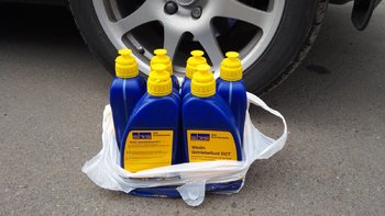

ВЗЯЛ ТЕСТИТЬ)))
DCT для "мокрого" сцепления,AFS это GL-5 синт.для редукторов.
KisseL В моем понимании - отличный продукт DCT у них.
