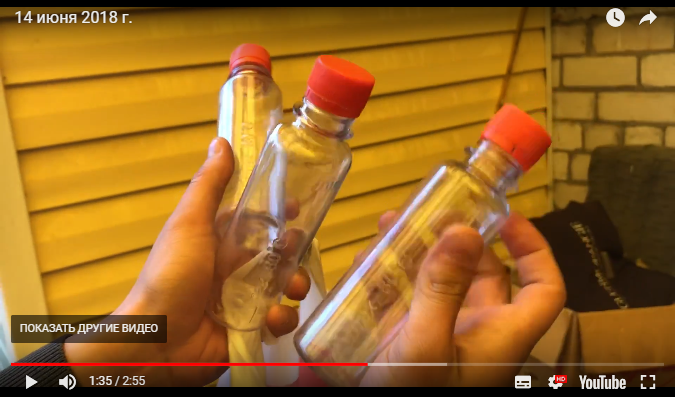

14 июня 20188 г Популярное сообщение Закреплён Приветствую уважаемые пользователи форума! В данной теме будем проводить тестирование масла с лабараторными анализами Texaco Havoline ProDS V 5W-30 на моем двигателе VW CWVA polo sedan 2016 г.в. Масло предоставлено представителем Texaco, а именно пользователем oil-club @Texacoman . В качестве объективной оценки масла, @Texacoman так же выслал масло пользователю @lzsound у которого идентичный двигатель, но марка авто Skoda Yeti. О моем авто: Средняя скорость 30-37км в зависимости от времени года, меняю каждые 7,5к км, получается в разрезе 200-250 моточасов. трасса/город где то 50/50, может трассы чуть побольше... Эксплуатируется в г. Казань и ближайшей окрестности. Бензин 99% Лукойл 95-ый экто. 0-7,500км заводская заливка 7,500- 15,000 - vag special plus 5w40 (самостояльная замена) 15,000-22,500 - vag special plus (у оф. дилера) 22,500-25,500 - vag special plus 5w40 (самостояльная замена) на пробеге ~25,500 заподозрил масло в подделке и слил его сразу же, сделал промывку (лукойл промывочное) и залил lukoil genesis armortech 5w40 до 30,000 км (пробег на лукойле составил 4-4.5к км.) 30,000 - ~34,800 - текущее время, G-Energy service line W 5w40 (Оф. дилер), + так как были остатки 1,5 литра масла, 02/06/2018 при пробеге 34,400 решил обновить масло, слил с картера 1,5 литра и залил новое 1,5л. С каждой заменой масла, замена маслянного и воздушного фильтра. Сегодня получил посылку от @Texacoman , см видео. Масло планирую поменять в ближайший понедельник 18.06.2018, после поездки по трассе (всегда меняю так). Ибо после трассы масло жиже и слива происходит больше (после слива масла шприцем отсасываю остатки через сливную пробку. ). Фильтр масляный, воздушный и пробка сливаня уже приобретены. Буду вести эту тему +- каждые 500 км, так как средняя скорость в памяти приборки держится только за 20 часов движения, потом сбрасывается, поэтому целесообразно записывать среднюю скорость, в моем случае, каждые 500 км для точности и сохранения инфы. ps касательно хранения информации в БК по средней скорости VAG делает разные комбинации панели приборов, см. видео. Таблица моточасов пробега и расхода

17 августа 20188 г Автор 41 минуту назад, Dimmy сказал: Ну смотрите, конечно... Но в таком режиме, с таким картером и на атмосфернике я бы раньше 300 моточасов не дергался. Вот там видно было бы. Нам высылали 3 пробника. Делаем первый, смотрим, думаем. Второй и третий никто не отменял) Изменено 17 августа 20188 г пользователем rusn
17 августа 20188 г 1 час назад, rusn сказал: Нам высылали 3 пробника. Делаем первый, смотрим, думаем. Второй и третий никто не отменял) Нет, ну зачем же делать ненужную работу?! Если очевидно, что условия эксплуатации лёгкие, то лучше конечно отсрочить взятие пробы. Потому что: а) вмешательство, читай доливка свежего масла, для компенсации слитого, таки внесёт свои коррективы и "улучшит ситуацию". б) если взять пробу преждевременно, то непонятен будет "горизонт планирования", если масло скажем будет как свежее )) Но! Хозяин барин ))
17 августа 20188 г Автор 1 час назад, Texacoman сказал: Нет, ну зачем же делать ненужную работу?! Если очевидно, что условия эксплуатации лёгкие, то лучше конечно отсрочить взятие пробы. Потому что: а) вмешательство, читай доливка свежего масла, для компенсации слитого, таки внесёт свои коррективы и "улучшит ситуацию". б) если взять пробу преждевременно, то непонятен будет "горизонт планирования", если масло скажем будет как свежее )) Но! Хозяин барин )) Доливка 100мл?))) Время покажет, когда сделаем, пока режим такой. В сентябре будет хуже -школьники, студенты, конец отпусков... В Казани сезонность чувствуется... На сколько мне помнится, @lzsound говорил, что любое масло у него за 7к км ухлопывается, поэтому и проба планировалась делаться на 7к км/200мч., для сравнения работы масла на двух авто, с одинаковых двигателем. А маслу достается, кручу двиг не хило)) Изменено 17 августа 20188 г пользователем rusn
