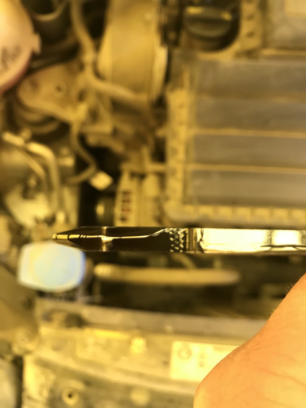

21 июля 20188 г Автор Добрый день форумчане. Обновляю очередной раз данные. https://docs.google.com/spreadsheets/d/1AOA03Zi-YIs410eq48EqKpLLGit66TowIq8aPifc9RQ/edit#gid=0 Texaco Havoline ProDS V 5w-30 Залито на пробеге 34780 км. VW polo sedan CWVA 1.6 110лс 15/06/2018 Пробег начало (км) Пробег конец (км) Пробег на масле (за вычетом, км) Средняя скорость км/ч МЧ (Мото-час) Расход (л) Израсх. топливо (л) Бензин Уровень масла/Долив Дата 34780 35314 534 33 16ч 9 мин 7,5 40,05 95 Экто Лукойл - 100% Уровень на месте / 0мл 25/06/2018 35314 35897 583 38 15 ч 11 мин 7,2 41,976 95 Экто Лукойл - 100% Уровень на месте / 0мл 29/06/2018 35897 36502 605 36 16ч 39 мин 7 42,35 95 Экто Лукойл - 100% Уровень на месте / 0мл 13/07/2018 36502 36913 411 38 10ч 58мин 7 28,77 95 Экто Лукойл - 100% 100мл 21/07/2018 ИТОГО (средняя в сумме) 2133 36,25 58ч 57 мин 7,175 153,146 95 Экто Лукойл - 100% 100мл 21/07/2018 Сегодня долил 100мл масла, см фото. Хочу подметить, что активно кручу двигатель, да и по трассе бывает 160-170км/ч еду, на участках где нет камер) Уровень первоначальный при смене масла, залито было 4,150 - 4,200л -------- Уровень сегодня -------- Доливка и уровень Изменено 21 июля 20188 г пользователем rusn
21 июля 20188 г 2 часа назад, rusn сказал: Сегодня долил 100мл масла, см фото. Хочу подметить, что активно кручу двигатель т.е. реальный угар, а не "ошибка" по уровню?
21 июля 20188 г Автор 24 минуты назад, Евген 48 сказал: т.е. реальный угар, а не "ошибка" по уровню? Ошибок по уровню быть не может. Замеряю только в одном месте, во дворе дома, площадка ровная, по уровню делали ее, так как ложили брусчатку, на фото видно. Уровень площадки недавно проверял. Так что это угар из-за активной езды, до 6к оборотов временами. Продуваю двигатель активно 100мл за 2к с лишним км, считаю нормальным, для такой активной езды) вторую скорость почти до 90км/ч раскручивал, 3-ья 130, 4-ая до конца)) феррари летом всегда так:) Изменено 21 июля 20188 г пользователем rusn
