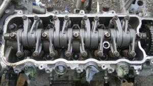

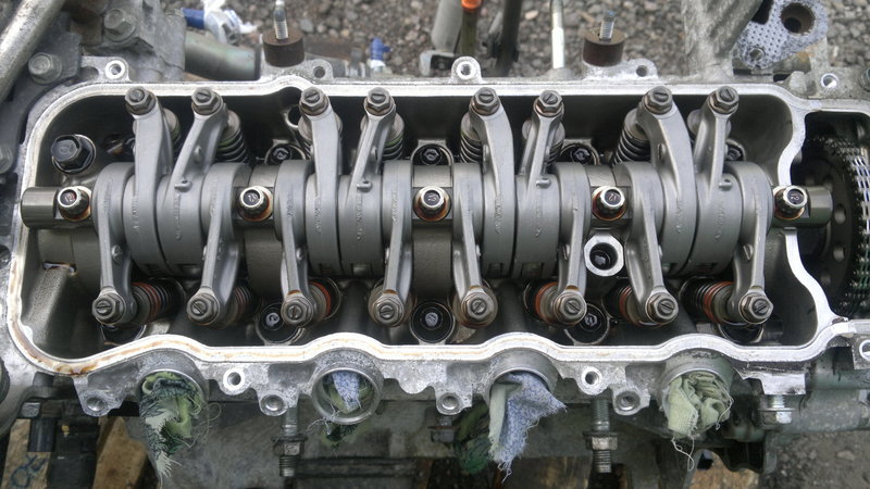

А как вам интервал 15000 км. на азиатском HONDA 0W20?
http://www.oil-club.ru/forum/topic/2215-foto-vskritih-dvigatelei-kommentarii-vladel/page__view__findpost__p__197494
Изменено пользователем KoFe
Теория - вещь хорошая.
А как вам интервал 15000 км. на азиатской 20-ке?
А кто сказал что масло там отработало больше 200 часов?
И кто вообще сказал, что двигатель вне моторного отсека, стоящий на земле, вообще работал? :crazy:
Не думаю что автор хотел всех обмануть и пропиарить масло от Хонды.
Я ему верю.
