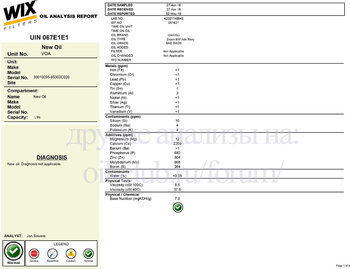

Idemitsu Zepro Eco Medalist Advanced Moly 0W-20 USA свежее
Idemitsu Zepro Eco Medalist Advanced Moly 0W-20 USA свежее за анализ спасибо нашим форумчанам Gaffer, Strelec, a-ha.
Анализ проводился американского масла Idemitsu, для американского рынка, в американской лаборатории.
Idemitsu Zepro Eco Medalist Advanced Moly SAE 0W-20 (VOA BASE).pdf
Idemitsu Zepro Eco Medalist Advanced Moly SAE 0W-20 (VOA BASE)-1 копия.jpgIdemitsu Zepro Eco Medalist Advanced Moly SAE 0W-20 (VOA BASE)-2 копия.jpg
Масло заявлено как: API SN.
30010095-75000C020 - Idemitsu Zepro Eco Medalist Advanced Moly 0W-20 USA 1 Quart
30010095-95300C020 - Idemitsu Zepro Eco Medalist Advanced Moly 0W-20 USA 5 Quart

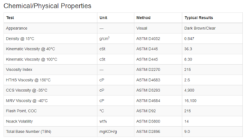

Собственно, гипотеза подтвердилась: cегодняшнее японское Idemitsu Zepro 0w20 в жести = американское Advanced Moly. Осталось проверить, такой же фуфлыжный NOACK у масла в жести, как у американского собрата, или может все-таки базу получше подобрали.

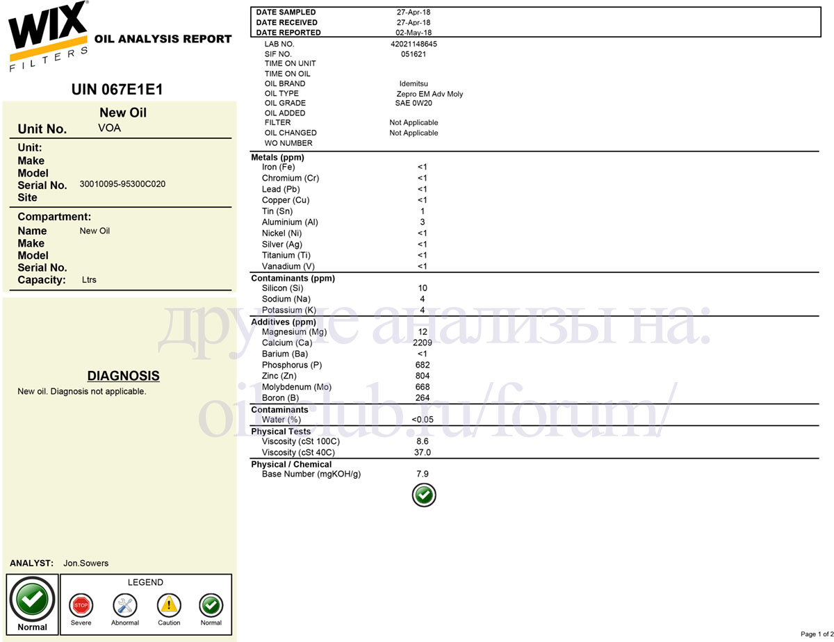

Возможно база получше (исходя из кв40/кв100), хотя и погрешность тоже не исключить...
Молибдена больше, вязкость выше, чем в версии D1G2. А вот заявленный NOACK хуже. Следовательно база хуже...
Ну и щелочное серьёзно меньше и не соответствует заявленному :sad:

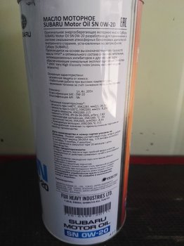

Копия Subaru 0w20 в жести, по вязкости
40С - 36,32; 100C- 8.296.
Жаль что его игнорировали. Помню как оно заняло первое место в -46 и в -35 у Белкозавра.

Сегодня разговаривал с этой ALS лабораторией и выяснилось, что для этого пакета анализа щелочное число замеряется по методу отработки - ASTM D4739, так-то. :fool:
