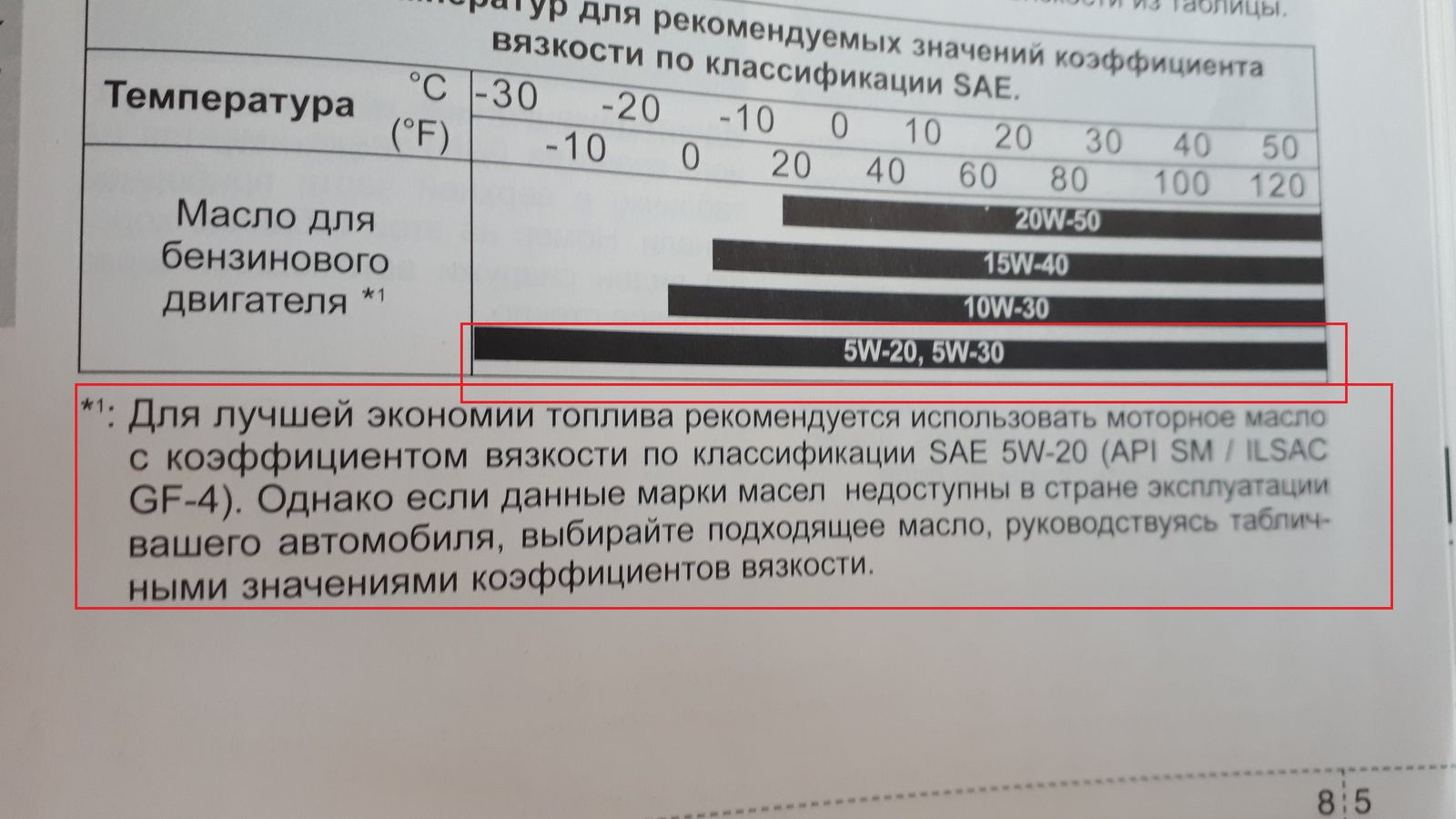

xRe_Load 105 Опубликовано: 19 июня 2018 Поделиться Опубликовано: 19 июня 2018 В 07.06.2018 в 16:14, teanovod83 сказал: Заглянул в сервиску - ни одного упоминания о масле, залез в мануал - ни одного упоминания про A3/B4, и 0w20 ))) Если дословно, то API SM, ILSAC GF-4 или выше / 5W-20 (B), ACEA A5 или выше / 5W-30 (B) Чет перемудрили они) Не дождался я ответа, сам сфоткал мануал Хёнде Солярис Красным выделено, мин требование по бензину не ниже SL, вязкость Лук выбрал самую оптимальную 5w30, по дизелю мы и так разобрались, что без сажевого мин требование B4. Вот и коктейль 0 Цитата Ссылка на сообщение Поделиться на других сайтах

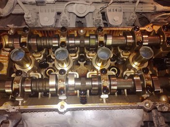

Aspirantp 0 Опубликовано: 3 июля 2018 Поделиться Опубликовано: 3 июля 2018 (изменено) Добрый день, уважаемые форумчане! Kia Rio JB 1.4 mt 2010 год двигатель G4EE пробег 101 ткм. Купил с пробегом в 85ткм. Месяц назад снимал клапанную крышку - моторист сказал, что все хорошо. Фото в приложении. Предыдущий хозяин лил Кастрол 5w30, больших подробностей сообщить не смог...с 85 до 93ткм я откатал на Castrol А5 5w30 AP для японских авто, на этом масле двигатель работал тише и лучше крутился (субъективно). Потом более подробно поизучав тему решил в G4EE лить более "старое" масло Neste city pro ll 5w-30 (A3/B4 SL/CF). Сейчас ни в одном интернет магазине не могу найти конкретно это масло Несте. Купил именно этот Лукойл на официальном сайте. Подскажите сколько примерно км можно без риска ездить на данном масле? Сколько будет стоить отправить почтой кому-нибудь из активистов форума отработку Лукойла? (если терпимо по финансам, отправлю). Заливать Лукойл планирую в сентябре. Очень интересует это масло, т.к. с сайта думаю не проблема будет покупать его...Ну и, конечно, волнует его защитные свойства, т.к. поездить на машине хочется без проблем Изменено 3 июля 2018 пользователем Aspirantp 0 Цитата Ссылка на сообщение Поделиться на других сайтах
Skif_tlt 10 950 Опубликовано: 3 июля 2018 Поделиться Опубликовано: 3 июля 2018 18 минут назад, Aspirantp сказал: Сколько будет стоить отправить почтой кому-нибудь из активистов форума отработку Лукойла? ее надо отправлять в лабораторию, макс. стоимость анализа отработки 2500 рэ 19 минут назад, Aspirantp сказал: Подскажите сколько примерно км можно без риска ездить на данном масле? все зависит от условий эксплуатации, примерно 250 моточасов, что при средней скорости 30 км/ч соответсвует примерно 7500 км P.S. вам лучше лить масла а5 или ILSAC, ИМХО 0 Цитата Ссылка на сообщение Поделиться на других сайтах
