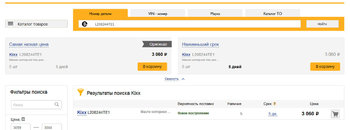

PRADA21 а артикулы получается такие что ли у масла?
L2082AL1E1 Масло моторное Kixx PAO SN/CF/C3 5W-30 1L
L2082D01E1 Масло моторное Kixx PAO SN/CF/C3 5W-30 200L
L208244TE1 Масло моторное Kixx PAO SN/CF/C3 5W-30 4L
Это тоже самое масло что Kixx PAO SN/CF/C3 5W-30 только переименованное в Kixx PAO C3 5W-30? :)
чота у нас 3170
