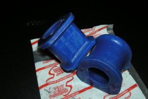

Я прикупил втулки x5resource (на фото).Но пока не ставил,т.к. долго шли(эхист),поставил оригинальные.
А эти каки-то чмошненькие на вид,грубо сделаные,могет и ходить так бу.
У точки опоры изделия приятно в руках держать,эти такого оЧуЧения не дают.
