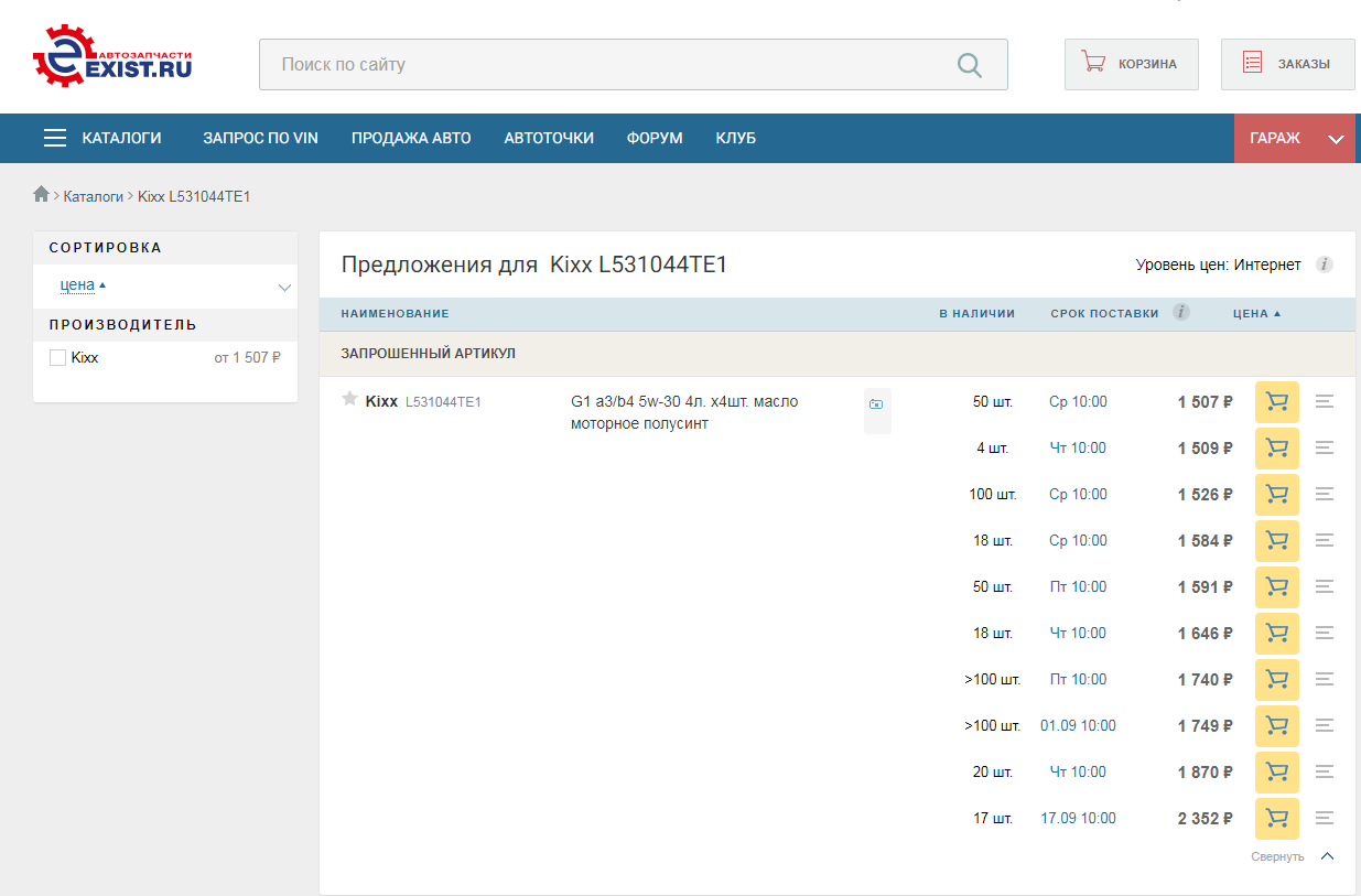

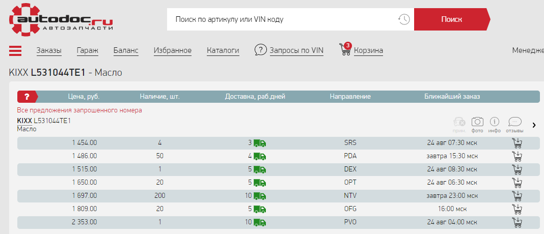

Здравствуйте. Почему такая разница в цене в интернет магазинах? На литровую тару цена также различается, от 450 до 900руб. за литр.
Потому, что эти интернет магазины, это просто торговые площадки, агрегаторы, посредники между поставщиками (продавцами) и покупателями. А дальше все зависит от жадности поставщиков и их удаленности от покупателя, т.е. стоимости доставки.

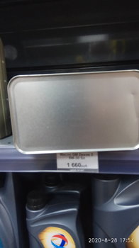

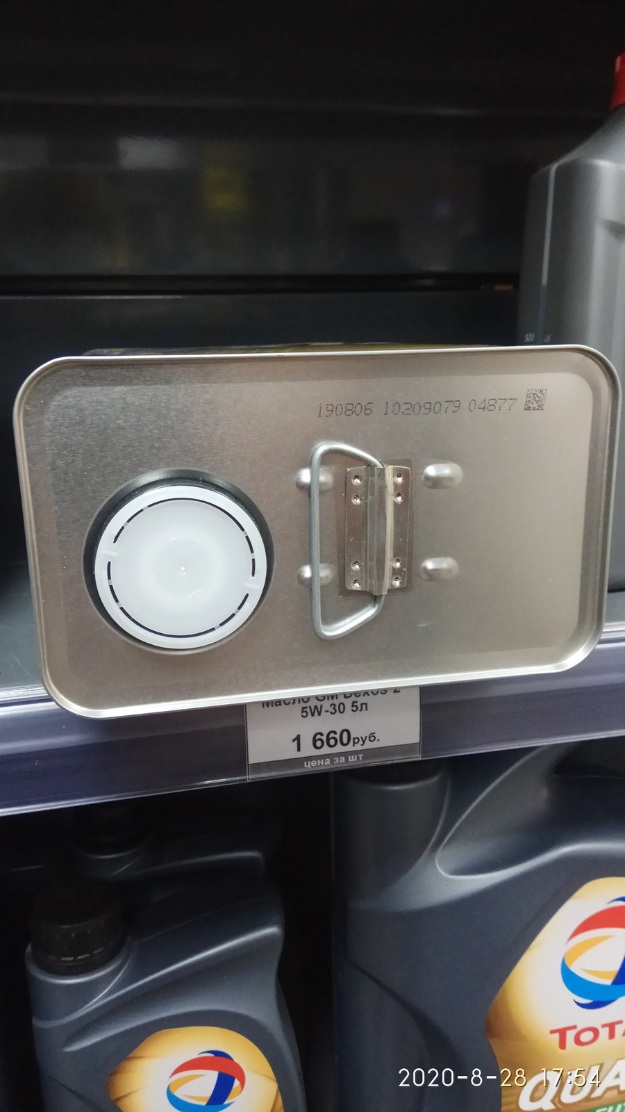

Добрый день. Решил проверить канистру в EMEX, вот такую - KIXX G 10W-40 API SN PLUS полусинтетика.
На торце канистры имеется дата производства масла.
А на днище даты производства канистры нет.
Это нормально?
9 часов назад, Relax_63 сказал:
Это нормально?
Relax_63 , добрый день!
Это не нормально. Мы разберемся и проверим другие канистры этой партии.
При этом, хотим сразу сообщить, что признаков контрафакта на этой канистре нет. На дне имеется даже поперечная вмятина, которую оставляет захват производственной линии розлива масла на заводе в Корее.
Ответ предоставим позднее.

Да и ... на фото днища еле видно - следы от конвейера. Таки есть.
