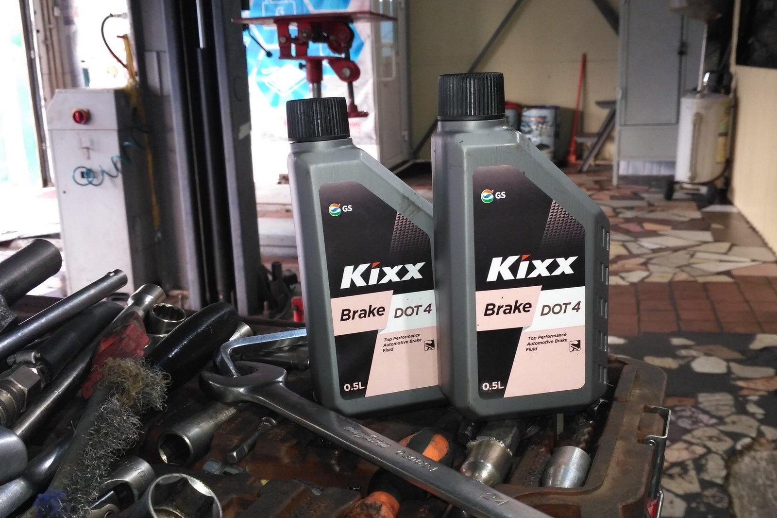

Подскажите пожалуйста артикул тормозной жидкости Dot 4 (0,5 и 1 литр)
17 часов назад, Kalinidos сказал:
Kalinidos , добрый день!
Ниже артикул тормозной жидкости - доступный формат упаковки - только пластиковая канистра 0,5 литра:
Kixx Brake DOT 4 /0,5л   --   L1938CL5E1
Ссылка на страницу каталога: kixxbrake
Изменено пользователем KIXX
