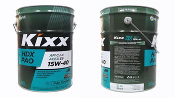

KIXX , день добрый, поставляется ли в РФ масло Kixx HDX PAO 15W40. И если нет, то планируются ли поставки?
2 часа назад, avignon сказал:
avignon, добрый день!
Моторное масло Kixx HDX PAO 15W-40  - премиальный продукт в классе HDDO, в настоящий момент поставляется под заказ для клиентов корпоративного сектора. К сожалению, пока этот сорт масла не снискал нишевую потребность, поэтому  поставки есть, но идут  только конкретным покупателям.

KIXX , жаль конечно, во многие нагруженные турбомоторы прошлых лет оно бы отлично зашло весенне-летне-осенний период, вместо всяких там 5-50... По-моему единственный продукт данного класса масел, где есть РАО(немного правда, но много и не нужно, тут в самый раз).
23 минуты назад, avignon сказал:
avignon , смотрите , это масло предназначено в современные дизельные двигатели тяжелых седельных тягачей и легкого ком.транспорта, оснащенных сажевыми фильтрами, на удлиненные интервалы замены. И это действительно нишевый продукт, поскольку в таких маслах ПАО используют редко, а когда используют - цена становится высокой. Поживем-увидим, а может и появится десяток, другой заказчиков, и тогда поставки станут регулярными.

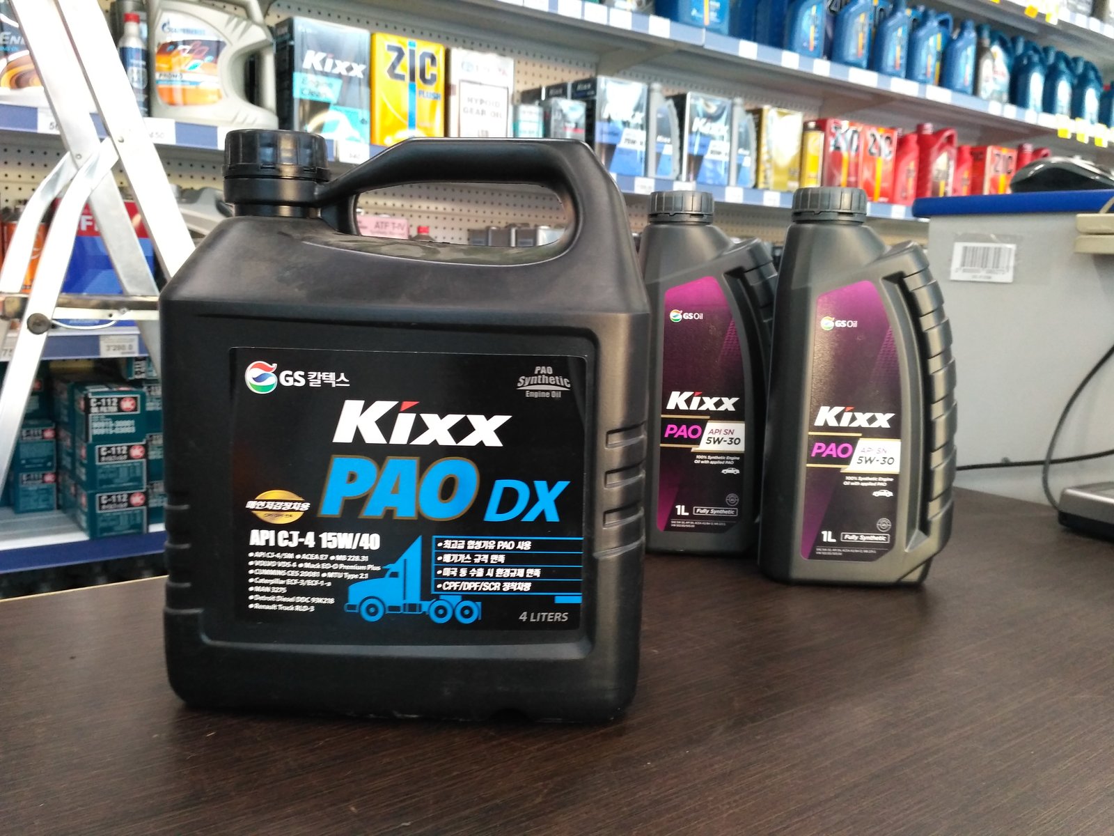

Поддержу. Именно это масло покупал для мотоцикла с воздушным охлаждением. Жаль, что его нет сейчас в продаже в таре 4 л. НО: то, что я купил, простояло в магазине годами, и я купил его с хорошей скидкой. Так что брильянт оказался недооцененным... Собственно- поэтому и купил, что просто подарок был на тот момент- 4 л масла с ПАО, хорошим количеством ZZDP и низкой зальностью, и всего за 600 р/4 л. Хотя, сейчас бы для мотоцикла взял бы его снова и  за его полную цену, все равно она меньше, чем у аналогов. НО было бы неплохо, еслиб это масло можно было в каком-нить интернет-магазине запчастей купить.

В начале 2018 года в Комсомольске-на-Амуре встретил вот такую (на фото) канистру Kixx PAO DX 15W-40. В таких черных канистрах масло приходило очень редко и ограниченными партиями. Да, подтверждаем , что в прошлом году была распродажа малооборачиваемых позиций масла.
Изменено пользователем KIXX
KIXX точно, именно в такой брал. Только еще раньше, в 2017. Для тех, кто понимает, надписи ПАО, CJ-4  и KIXX  - лучшая рекомендация для тяжелых условий))).

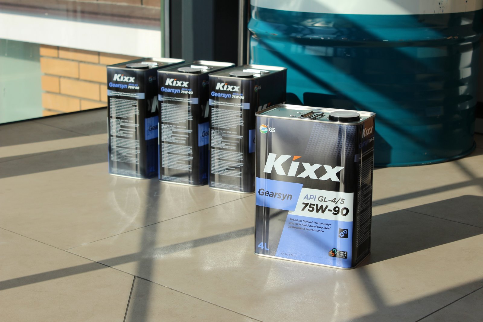

Добрый день, подойдёт ли трансмиссионное масло Kixx Gearsyn GL-4/5 75W-90 для использования в МКПП IB5 автомобиля Ford Focus 2 с допуском WSD-M2C200-C ?
altairusik , добрый день!
Да, подойдет. Если посмотреть в описание стандарта Ford M2C200-C то это - синтетические трансмиссионные масла на основе полиальфаолефинов (ПАО), класса API GL-4.
Kixx Gearsyn GL-4/5 75W-90 - это трансмиссионное масло, изготовленное, в том числе, с применением базовых масел ПАО. Как раз такое, как указано для стандарта Ford M2C200-C.
Отдельная тема на форуме: kixx-gearsyn-gl-45-75w-90

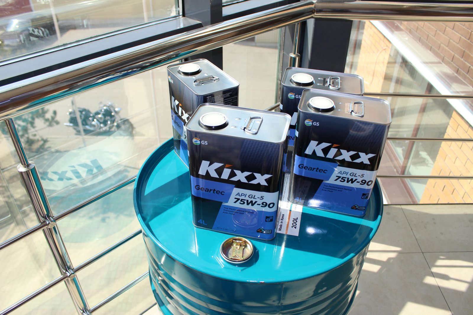

Лыжник , добрый день!
Да, конечно, поставляется. И, пожалуй, входит в 10-ку самых продаваемых масел бренда Kixx.
Направляю ссылку на русскоязычную версию международного сайта kixxlube.ru/products/38 , где можно найти основные характеристики и скачать страницу каталога.
Недавно, появилась тема на форуме kixx-geartec-gl-5-75w-90/  - пишите, делитесь впечатлениями.
