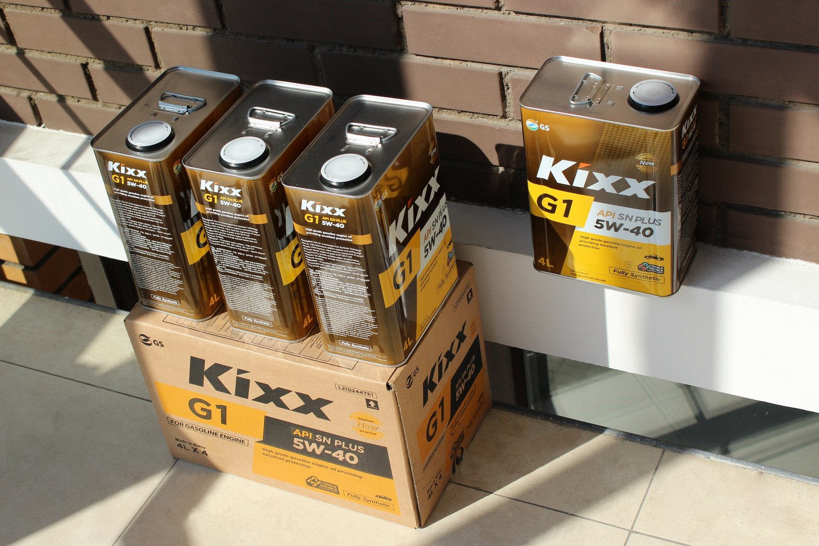

KIXX Добрый день.
В чем отличие маслел Kixx G1 5W-40 SN+
Других масле Kixx этой вязкости имеющих допуски A3/B4/C3?
Почему используется только бензиновый допуск ?
Для каких двигателей оно предназначено ?
1 час назад, Inflamez сказал:
KIXX Добрый день.
Inflamez , добрый день!
В 2019 году, в связи с переходом основной линейки масел Kixx G1 на спецификацию API SN Plus изменилась и сама концепция линейки G1, т.е. на лицевой стороне упаковки появилась надпись "For Gasoline Engine". Считается, конечно, что наличие в прежней спецификации Kixx G1 сдвоенного стандарта API SN/CF делает это масло универсальным, но стоит напомнить, что CF - это довольно  устаревший технический стандарт конца 80-х - начала 90-х годов и сейчас в мануалах современных дизельных автомобилей упоминается крайне редко.
Моторное масло Kixx G1 SN Plus 5W-40 предназначено для атмосферных и турбированных двигателей легковых автомобилей и внедорожников, а также может быть использовано в 4-х тактных двигателях мотоциклов, если есть соответствие по классу вязкости. Безусловно, это масло может использоваться и  для тех автомобильных двигателей, которым не требуется столь современная спецификация, как API SN Plus - учитывая  принцип обратной совместимости спецификаций API , когда более современная категория перекрывает требования всех предыдущих.

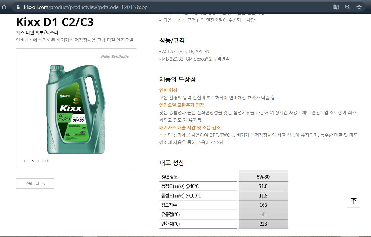

KIXX , такой зверь когда появится в РФ Kixx D1 C2?
14 часов назад, Knop сказал:
Knop , добрый день!
Если быть точным, то в 2019 году в ассортименте моторных масел Kixx для внутреннего рынка Ю.Кореи появилась позиция Kixx D1 C2/C3 5W-30 и одновременно была упразднена позиция Kixx D1 C3 5W-30. Последняя, к слову, теперь выпускается только в вязкости 5W-40. Назначение этого сорта масла осталось прежним - дизельные двигатели с системами снижения токсичности выхлопных газов, может также применяться и в бензиновых двигателях c прямым впрыском GDI. Соответствие именно стандарту ACEA C2, стало необходимостью на фоне все нарастающих требований топливной экономичности, теперь и для дизельных моторов.
Необходимо также отметить, что ввод новых видов масел Kixx, действительно сначала проходит на внутреннем рынке, а уже позднее, наиболее востребованные сорта - вводятся в серию для поставок на международные рынки. Так, с 1 мая 2020 года GS Caltex ввел в серию моторные масла с новыми спецификациями - в том числе и моторное масло Kixx G1 SP 5W-30 с техническими стандартами API SP,  ILSAC GF-6A.
Информация по срокам ввода этих позиций в ассортимент Kixx для российского рынка будет предоставлена позднее. Скрин экрана 2-х страниц каталога сайта Kixxoil.com для Кореи - прилагаем к этому сообщению.
