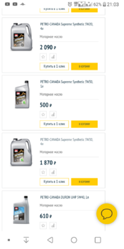

аналог этих масел Petro Canada 5w30 , но ценник у него тоже не очень гуманный для маслел ilsac gf5 , последний раз видел в районе 2300р за 4л канистру
У нас сейчас 4 л канистра стоит 1900 примерно. Даже чуть подешевле.

Енеос который у нас продаётся в россии это вообще не Японское , а Корейское масло , настоящий Япоеский Енеос разливается в пластиковые канистры , исключение составляет жижа для Варивторов и АКПП , она идёт в жести чисто под оригинальные жижи для автопроизводителей Mitsubishi,  Nissan,  Suzuki,  и.тд , типа таких Screenshot_20200215-110455_OZON.thumb.jpg.7a2f66d1f1abd0097ab8c64d25e41372.jpg
