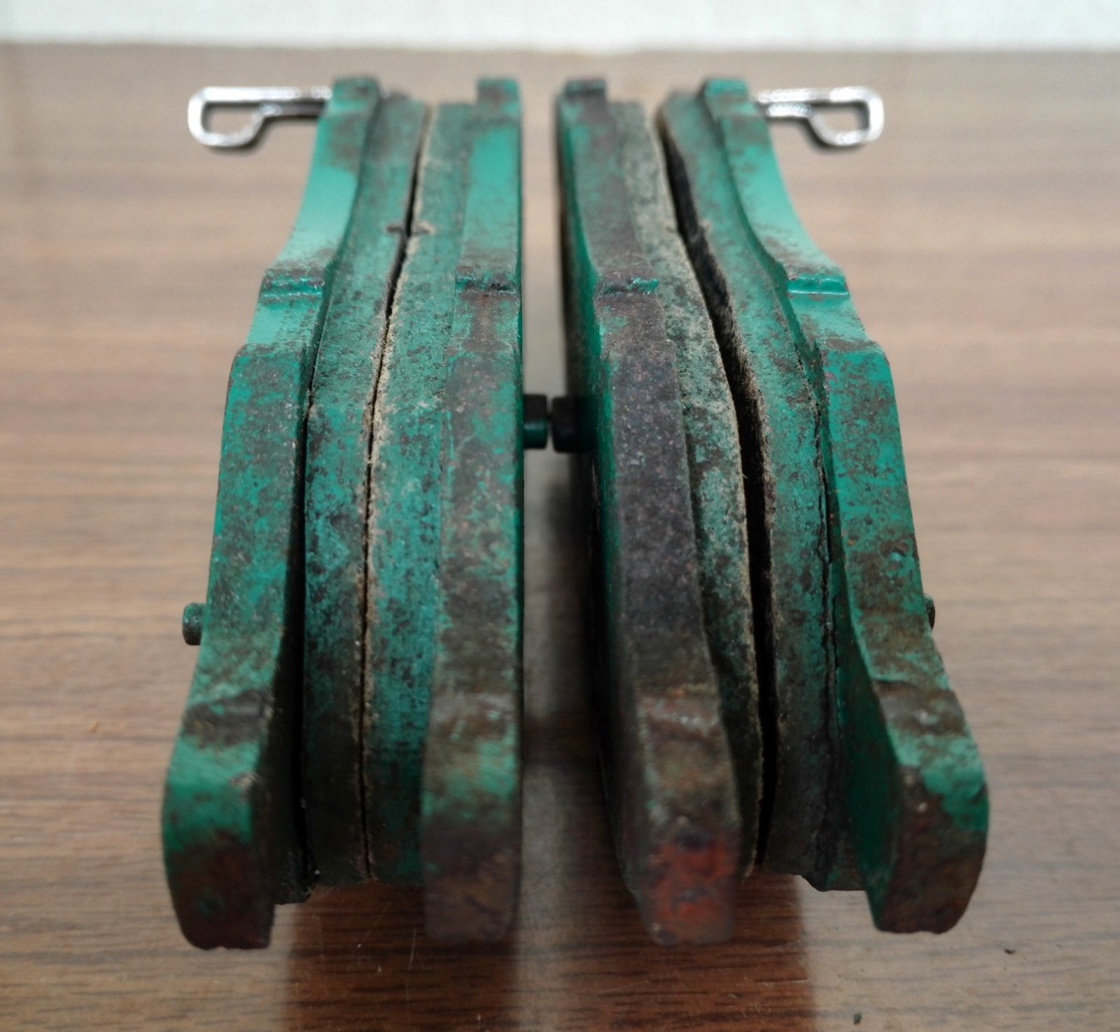

Тормозили они хорошо.
IMG_20210703_111000.thumb.jpg.a7349e2c8110db727138e9febf25a456.jpgIMG_20210703_111843.thumb.jpg.1bc655d142dfa701b32d0b28b5bcffa6.jpgIMG_20210703_111933.thumb.jpg.d2fbcb05e1501dfcacf15df233aefbcd.jpg
Интересно а фрикцион каким образом крепится к основанию? Icer вроде технологию посадки на шипы использует. В плане какая технология и почему все это полуподвальное-полуконтрафактное д..цо норовит отслоиться?
На барабанах виден какой то клей полупрозрачный и отвердевший как эпоксидка.
4 часа назад, yorker сказал:
Термоклеем под прессом
Не уверен, но может быть т.к Icer входит в Nucap и туда же входит NRS Brakes который это точно использует.
Шипы хорошо помогают противостоять отрыву накладки от основания в продольном направлении (т.е срыв от ротора), но как они помогут от разрушения фрикциона не ясно. Сквозные отверстия в основании для прохода смеси выполняют туже самую функцию, при спекании колодки, получаются "ножки" которые так же удерживают фрикцион он срыва.
На фото я не вижу отслоения, есть разрушение фрикционного слоя. Если брать чисто отслоение, то это плохая подготовка основания (адгезия), отсутствие цинкования основы и некачественный клей. Коррозия развивающаяся на основании после применения некачественного клея, оторвет любую накладку
По фото, я думаю колодка была перегрета и треснула от терморасширения. Внутри фрикциона видны вкрапления меди и обильная коррозия от наполнителя (металлическая шерсть), которая и могла привезти к разрушению фрикциона.

21.11.2021 в 21:17, advert2 сказал:
ВС-10Т
тоже подумал про перегрев сразу, увидев фото. У меня с этими колодками по-прежнему все отлично

21.11.2021 в 17:17, advert2 сказал:
23.11.2021 в 12:54, sayansky86 сказал:
Какие признаки на данных колодках указывают на перегрев?
Так как на фото прослеживается подклинивание тормозной колодки в суппорте из-за повышенного усилия на изгиб несущей пластины, растрескивание фрикционного материала. Коррозия еще больше увеличивает негативный эффект, расщепляя фрикционный материал и несущую пластину
