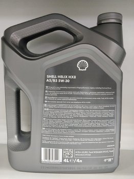

Shell Helix HX8 A5/B5 5W-30 (ACEA A5/B5; Ford WSS-M2D-913-C, WSS-M2C-913-D)
IMG_20180403_173025.jpg.1df2297918cba6df98c2d39c8fb10b54.jpgIMG_20180403_173034.jpg.6bcfca53d19655e6c7ca9c69398e16e5.jpg
Спецификации и допуски: ACEA A5/B5; Ford WSS-M2D-913-C, WSS-M2C-913-D.

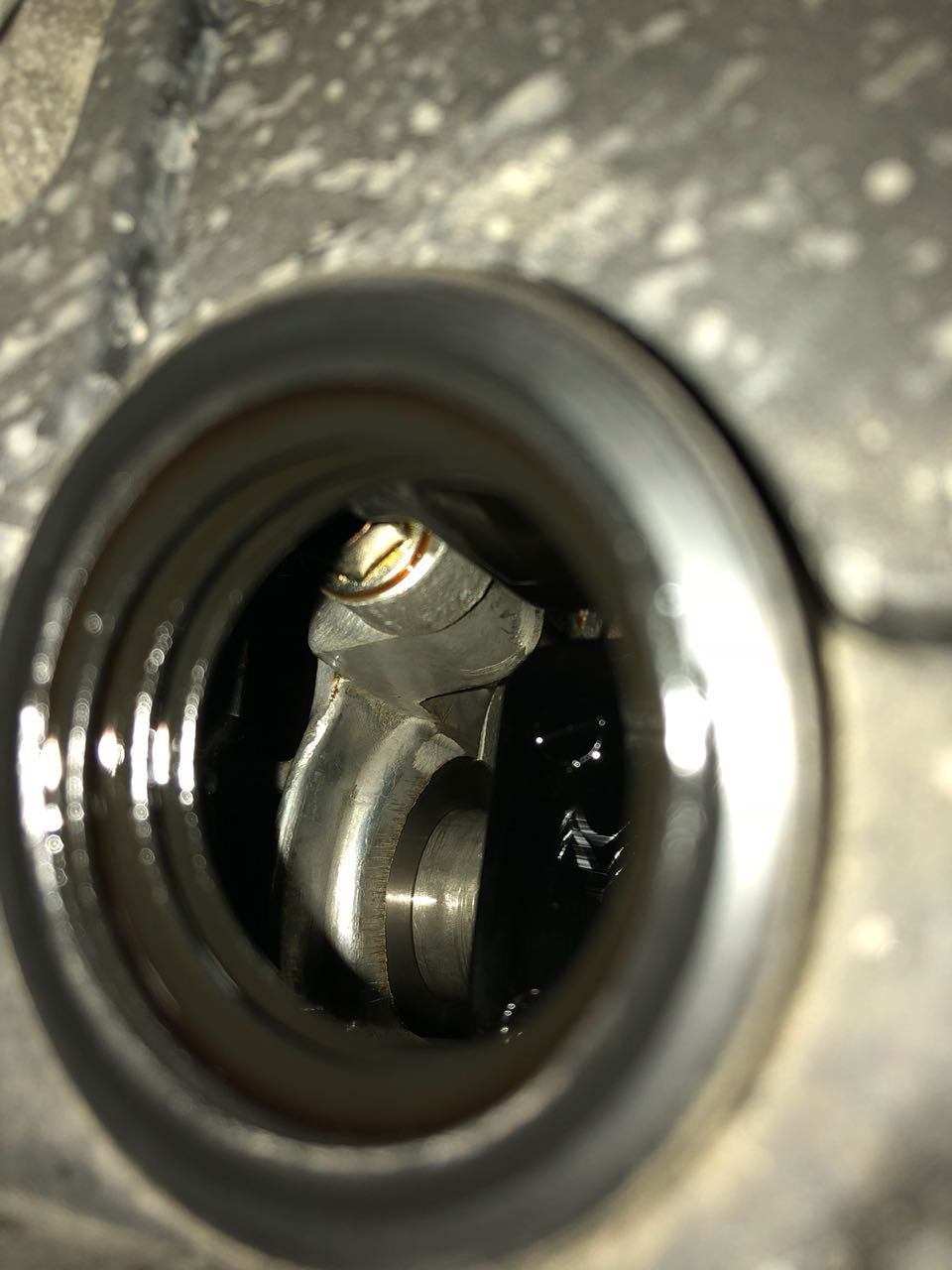

Проехал 5000км трасс  70 и город 10. Двигатель работает тише. На холодную запуск звук. Минут пропал звук.
