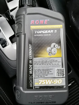

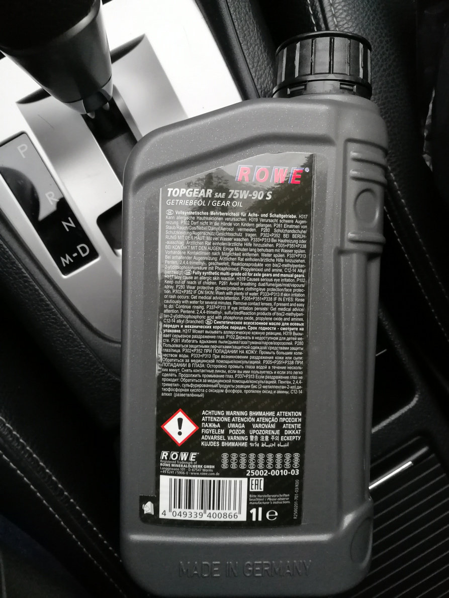

Масло заказал на емексе, приехало вот такое,  от изображения в шапке темы отличается пробка - нет мелких рубчиков и на бутылке появился значок СО2 в кружке внизу.
8 часов назад, faramund сказал:
..появился значок СО2 в кружке внизу..
Да, около года назад был немного изменён дизайн банки, в связи с участием ROWE в экологическом проекте, о котором говорится в статье ниже:

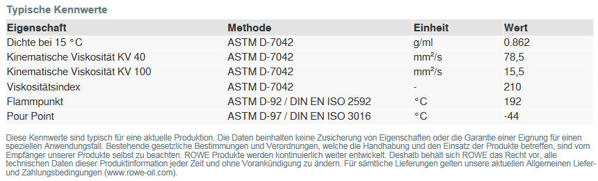

Посмотрел последнее Техническое описание на оф. сайте ROWE.
Судя по нему в настоящий момент у Hightec Topgear 75W-90 S Кинематическая вязкость при 100°C = 15,5 сСт. Может быть состав поменялся... :rolleyes:
HIGHTEC TOPGEAR SAE 75W-90 S25002 | 10.03.2020 Vollsynthetisches-Mehrbereichs-Getriebeöl der Leistungsklasse API GL-4/5 für den multifunktionalen Einsatz in Achs- undSchaltgetrieben von PKW, LKW, Land-, Bau- und Arbeitsmaschinen.
