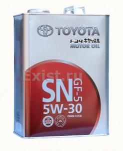

Почему??? Не болтовни ради спрашиваю. Имею Тойоту Секвою с таким же мотором и залитым в него, неделю назад, масло Toyota 5w-30 SN (см.фото)
если с мотором все в порядке - ничего не угорает, нормально все
дальше семи тысяч км не уезжайте на этом недорогом масло и должно быть хорошо ;)
