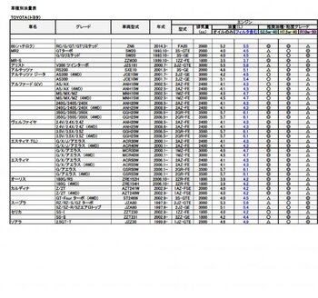

Японцы рекомендуют 10W-50.
 5-40 не рекомендуется. :)
