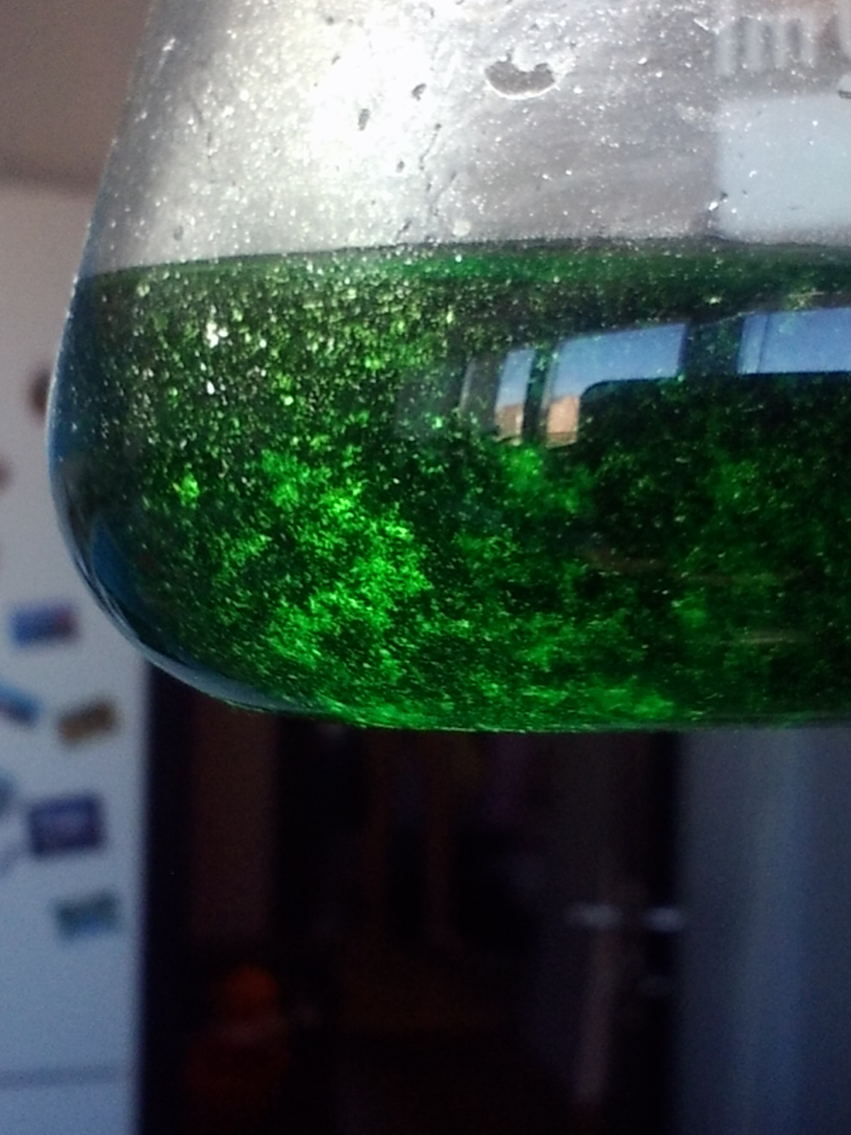

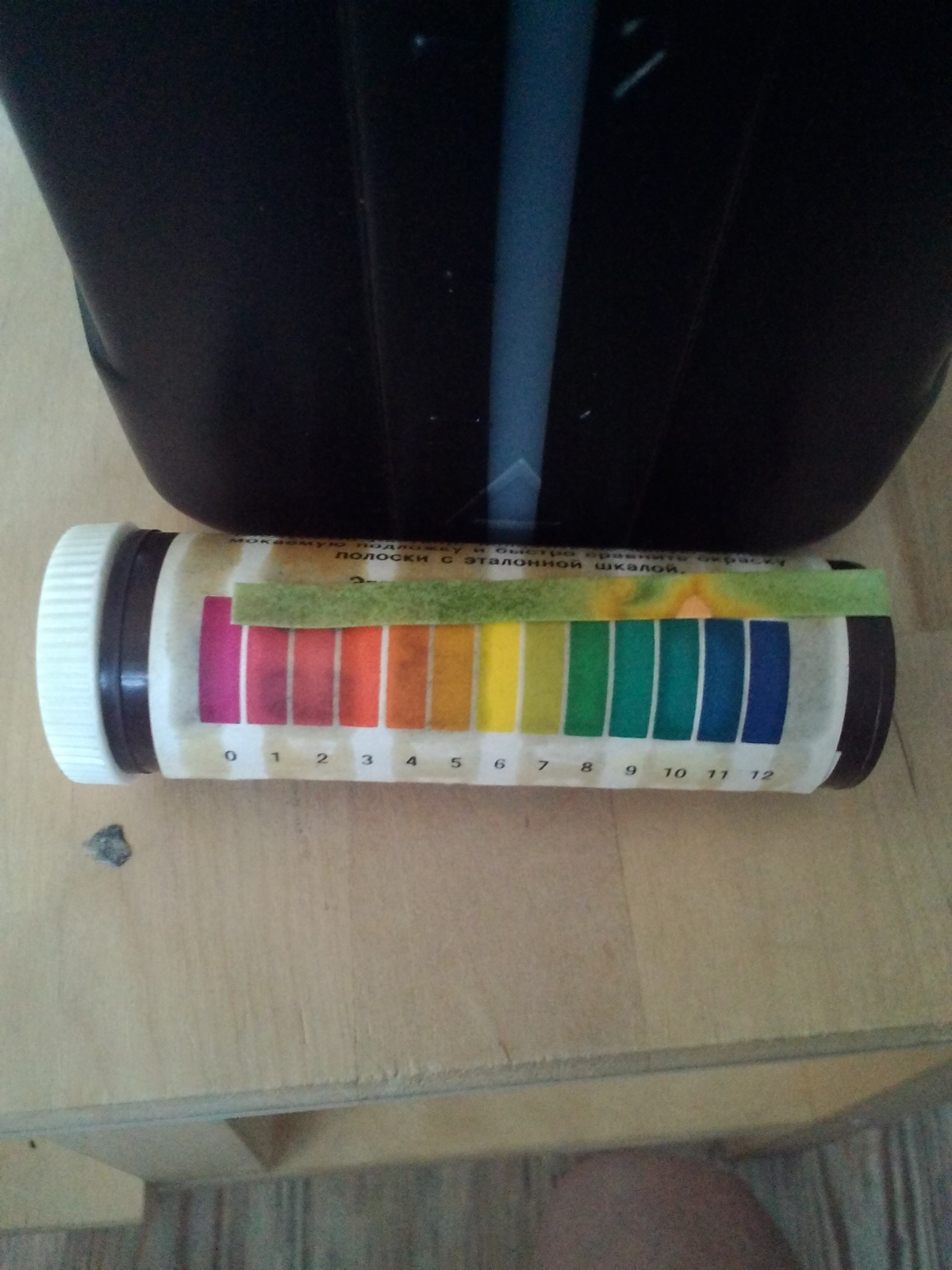

Купил в всем известном интернет магазине ниссановский антифриз в 5 литровой канистре ke902-99945,за 1200руб(не за 600 руб.,как была партия пару месяцев назад)производста Arteco Бельгия, дата выпуска 08.2017г, дата изготовления канистры 04.2017 Решил проверить на температуру заморозки, положил маленькую баночку с налитым антифризом в морозилку на -32 градуса, через сутки не замерз,но вот смутил не большой осадок на дне и мелкая белая взвесь, решил что это он начал подмерзать, но после отогрева тоже самое. Взял фонарик посветил внутрь канистры, и там плавает мелкая белая взвесь.Если его просто заливать, то конечно же ничего не видно. Антифриз левый или что это может быть?
Изменено пользователем andrey7
Фото внутри канистры с антифризом nissan 5 л.L248,в нижнем правом углу виден участок куда попал свет от фонарика(при увеличении все хорошо видно), канистра взбалтывалась почти два дня назад.
осадка быть не должно.
это фосфатный лобрид, они стабильны 2-3 года.
соотв. единственный осадок который там может быть - часть пакета присадок.
могу предположить подделку, кто-то затер дату и сделал новую.

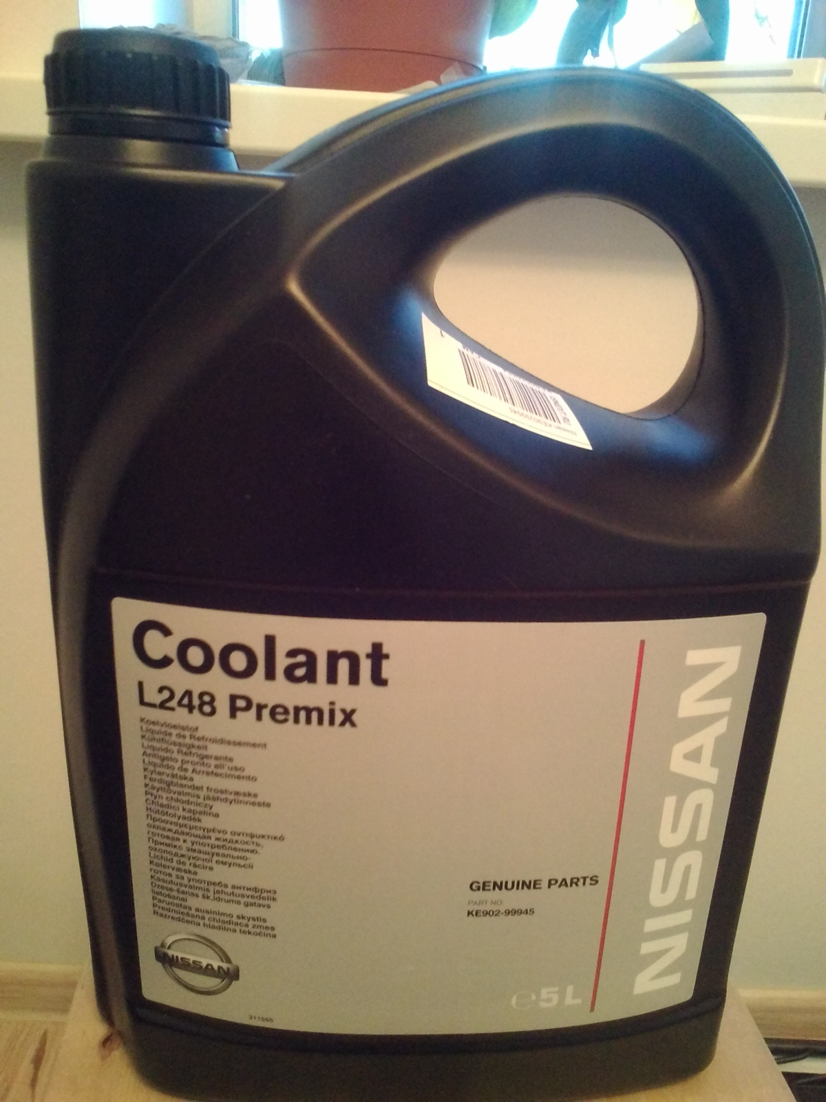

Вот фото той канистры,которая отличается от фоток на странице 10 и надписью Plysu, и шкалой индикаторной где цифры выходят на белую полосу.

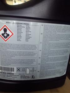

На сколько можно судить по фото, на подделку не похоже. Отделяющийся верхний слой этикетки на внутренней поверхности не липкий?
Не видно где дата...
Изменено пользователем Yarkos
Верхний слой первой этикетки липкий по её периметру, то есть там нанесен клей узкой полоской по периметру этикетки. Дата очень плохо читаема добавил фото.
