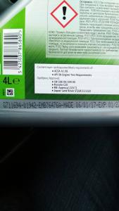

Mobil1 ESP X2 0W-20 (VOA BASE).jpgMobil1 ESP X2 0W-20 URC.jpgIMG_3097.JPGIMG_3098.JPG

Масло заявлено как: API SN* (соответствует требованиям к испытаниям двигателей), ACEA A1/B1, MB 229.71, VW 508 00/509 00, Porsche C20,  Jaguar Land Rover  STJLR.51.5122.
