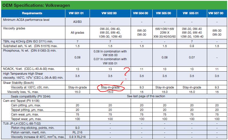

Stay in grade - оставаться в пределах класса вязкости по SAE в данном контексте.
Допустим, что вязкость масла при 100 градусах для 5w30 (средне статистическая) = 11,7 (у нового масла), проездив тысячу км - 0,5  (естественная просадка)= 11,7-0,5=11,2. Допустим t масла в атмо двигателе летом достигает 110 градусов, получаем =  11,2*0,10 / или 11,2/10 = 1,12. ;   11.2 - 1.12=10.08 в принципе в w30 влезает с запасом. w30 вроде как подразумевает вязкость  в диапазоне 9.3-12.5

Этого не понял вообще, Вы что сейчас посчитали?

Посчитал примерную вязкость масла при t 110 градусов)))

Не верный расчет, как и разжижение 0,5 я бы только в уме держал и в расчет не включал. Разжижения на этом моторе я не вижу, может упустил что, подскажите.
Спрогнозировать вязкость масла при разной температуре поможет калькулятор вязкости
http://www.viscopedia.com/calculator/astm-d341-viscosity-temperature-extrapolation/
