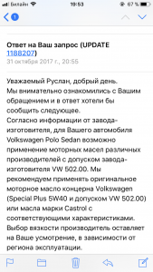

Это хорошо , что Вы прочитали мануал, и всё правильно поняли по допуску , а именно то что 502 нам прописан (фиксированный интервал 15т.к. или раз в год) используя этот допуск и оригинальные расходники вопросов по гарантии не возникнет. И про фосфор Вы правильно поняли, но при этом SN имеет отношение к нам косвенное тк это стандарт американского института нефти , а  АСЕА А3/В4 или АРI SN  допускает мануал к использованию только в исключительных случаях. Основным фактором выбора масла является именно 502 допуск, а уж потом пусть к нему будут и АСЕА и АPI.  Но при этом мало с допуском 502 может быть полнозольным (много фосфора) и малозольным (мало фосфора). Масло с допуском 502/505 полнозольное, 502/505/505.01 https://erwin.volkswagen.de/erwin/downloadStaticFile/volkswagen/files/oil/step_50200_50500_50501.pdf малозольное вот его и выбираем, а в комплект к нему смотрите наличее допуска МВ229.51 или 229.52. Сам стоял перед таким же выбором и для себя выбрал масло руководствуясь тем, что заливает производитель, а это масла соответствующие стандарту VW TL52167, одно из них VAG Special Plus 5W-40 это то что у официалов называют оригинал, это допуск 502/505/505.01. Эти мосла дружат с католизаторами и фильтрами (мало фосфора и серы). 502 допуск высокая окислительная стойкость. А 40 потому что, на мой взгляд, она более термостабильная и соответственно обладает меньшим угаром(есть такие наблюдения на этом моторе) как следствие меньше отложений. Но любопытство подталкивает к тому чтобы попробовать 30.  Вязкость на Ваш выбор 5-30 или 5-40.

Мне жаль, что в представительстве VW РФ сидят и отвечают не компетентные сотрудники, которые совсем ничего не понимают, и отвечают по заранее написанному шаблону, который написан тоже не компетентным в вопросе человеком.
