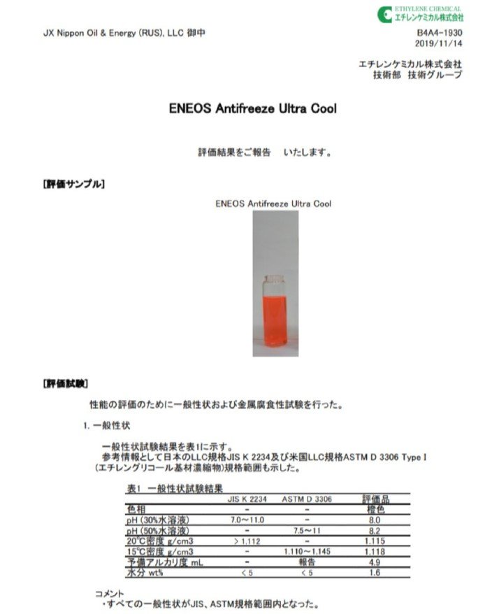

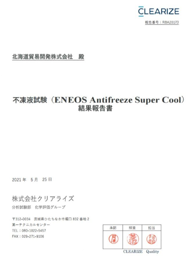

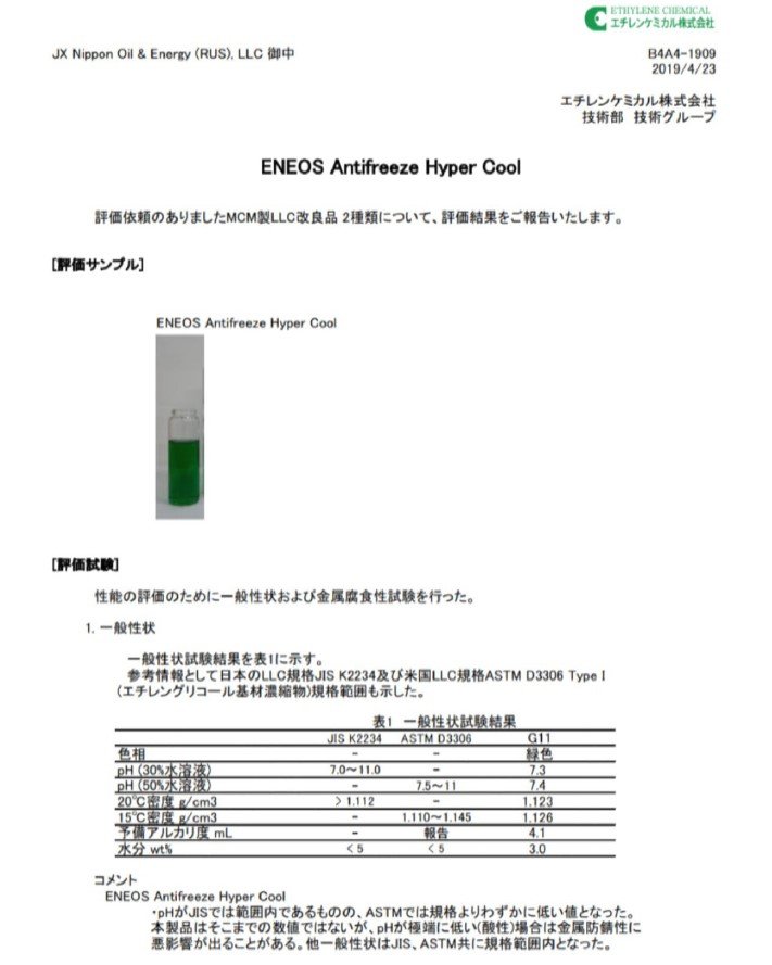

Нашлись результаты тестов образцов в японских лабораториях, если интересно.
