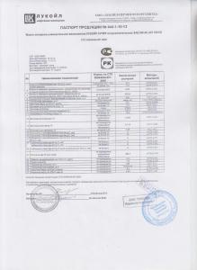

интересно, что одобрение Автоваза то есть на такое древнее масло... Оно просто в терминологии ВАЗа имеет класс пониже, чем класс масел типа Лукойл Люкс API SL...что касается параметров, если просто смотреть на паспорт качества, то бросается только высоковатое MRV и кислотность, в сравнении с люксом. а в остальном нормальное же масло на 5000 км...
я не рекламы ради, просто для самого себя интересно понять, чем оно опасно (именно опасно) для приоровского двигателя на короткий интервал?
tds_lykoil_syper_v.1.4_06.04.2016_rus.pdf
Вы пакеты присадок по паспорту Лукойл умеете определять?
Большие температурные отложения на поршнях
повышенный износ при нагрузках, т.к. HTHS этого масла будет 2.9 (из вытекающих) ну и т.д..

а насчет паспорта - ну пакет определять я не могу, но значения уровня кальция , фосфора и цинка там указаны и я поэтому паспорт ранее прикрепил...
в одной из веток была дискуссия насчет того, каким методом там мерили зольность, что по факту она может быть высокой...

спасибо за ответ! а почему решили что HTHS будет 2.9?
Потому что у всех аналогичных старых масел он такой, и даже у современного РН Максимум 5W40 SL/CFтоже 2.9.
и все-таки на чем основано это Ваше мнение? я посмотрел стандарт SAE J300 , он раньше действительно для 5W40 масел предполагал значение HTHS 2.9, но в последних редакциях этого стандарта уже для масел этого класса вязкости указано 3.5
и мне не понятно, по каким стандартам лукойл делает масло супер 5W40   :)

ну и к чему тогда все эти переживания по поводу HTHS ("должно быть не менее 3,5") у масел классов вязкости 5W30, 0W30, если даже у масел класса вязкости 5W40 самим же производителем масла (в частности Роснефть) говорится о HTHS 2.9.....
Голову себе не забивайте чем попало. В указанном выше образце от Роснефти вообще не производился замер HTHS, просто указали минимально допустимое значение.
да я и не забиваю. просто 2.9 стоит также и в колонке "Фактическое значение" :)
и все-таки в терминах более осязаемыех (щелочное число, зольность, сера, что еще?) можно понять что реально мешает использовать такое масло как лукойл супер http://www.oil-club.ru/forum/topic/22251-lukojl-super-5w-40-api-sgcd-oao-avtovaz/?p=581923 в двигателе 21126 с интервалом замены 4-5 тысяч?
Я думаю в 126 моторе уже идут "не правильные" кольца и поршня, с тонкими дренажными отверстиями для стока масла и поэтому повышенные требования. И типа API SJ лучше сопротивляется отложениям и вероятность закоксовывания меньше чем на API SG.
По факту - что полезнее 4-5 тыс км на SG или 7-10 тыс на SJ,SL,SN - вопрос спорный. По крайней мере 4-5 тыс км на SG какого то повышенного износа по сравнению с SL не дают.
