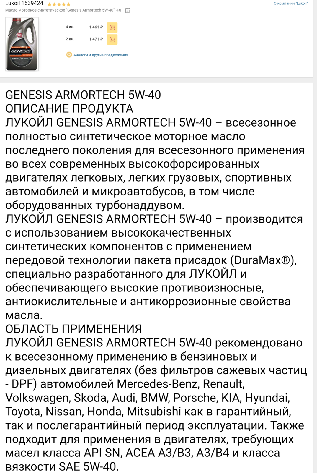

Подойдёт Лук армотек 5V30 А5?
Или что то другое???

Это норм?
Или лукойл получше будет....
А какой лукойл то? Если "Лук армотек 5V30 А5" - то они просто разные по рецептуре.
https://lukoil-shop.ru/catalog/oils/motornoe_maslo/maslo_motornoe_lukoyl_genesis_armortech_sinteticheskoe_5w_40/ этот
Думаю они примерно одинаковые, допуски и соответствия одни и те же - рецептура скорее всего одна и та же.

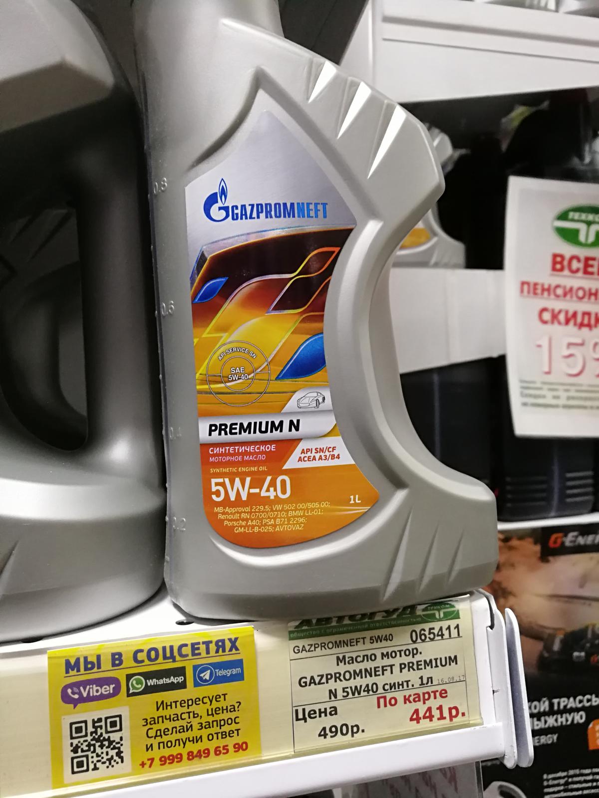

Это норм?
 Armortech другой пакет, более современный, для ВАЗ не критично. Вот анализ и обсуждение: http://www.oil-club.ru/forum/topic/24031-gazpromneft-premium-n-5w-40-svezhee/
Изменено пользователем SiOG
Да, Газпром конечно написали 229.5, которого там нет. Пакеты чуть разные, для приоры всё равно.
Разница на сульфонатах или салицилатах кальция моющие присадки - поди ещё найди между ними разницу при реальном применении. Есть мнение, что при интервале замены 7,5-10 тыс км что одно, что другое масло покажут примерно одинаковые результаты в отработках.
