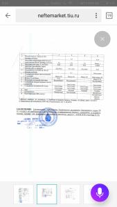

Парни, есть вариант заливать авиационный бензин бесплатно. Есть мнения, как он повлияет на автомобильный двигатель? Там есть немного тетраэтилсвинца для снижения трения в поршневых авиадвигателях. Как к нему отнесётся современный автомобильный двигатель? В авиа эта присадка клапана с поршнями постоянно засирает (хотя не факт, т.к. некоторые судаки любят 95 вместо LL100 заливать)

Судя по паспорту - там ОЧМ выше 100, тоесть октановое число по исследовательскому (то, что на колонках пишут) будет 120+. Кларана и поршни именно от ТЭС не прогорят, то в стоковый городской автомобиль такое топливо точно ни к чему, без должной настройки авто не поедет, и от ТЭС в городском режиме будет только повышенное нагарообразование и ядовитый выхлоп. Плюс повышенное окисление масла.

Кстати, в этом бензине, что у ТС, свинца  0,56 г/литр.
А стоит он в бочках, например, от 71 рубля за литр... Только я не думаю, что его просто так продадут.
